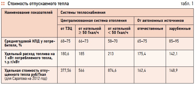

Табл. 1. Стоимость отпускаемого тепла

А главным достоинством автономного теплоснабжения является стоимость отпускаемого тепла (табл. 1). Условия эффективного использования автономных систем теплоснабжения можно с успехом распространить и для производственных потребителей при их рассредоточенности и тепловых нагрузках, не превышающих 5 МВт.
