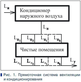

Рис. 1. Прямоточная система вентиляции  и кондиционирования

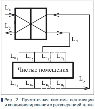

Рис. 2. Прямоточная система вентиляции  и кондиционирования с рекуперацией тепла

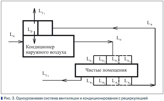

Рис. 3. Одноуровневая система вентиляции и кондиционирования с рециркуляцией

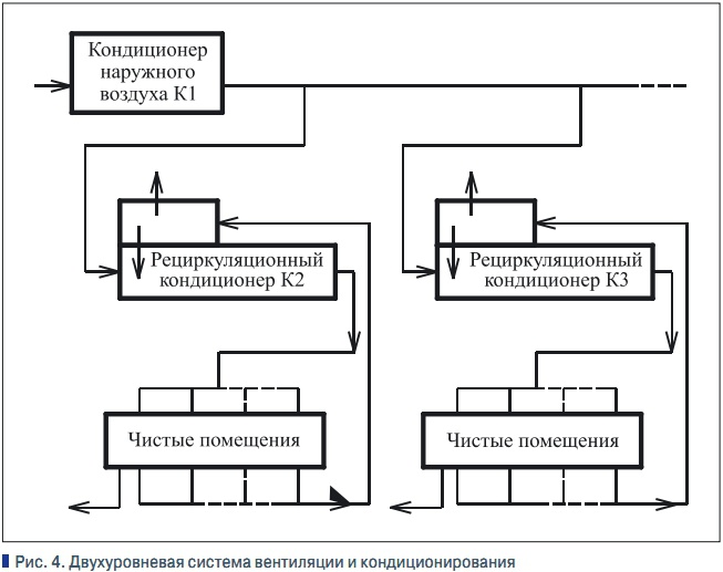

Рис. 4. Двухуровневая система вентиляции и кондиционирования

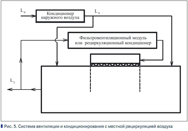

Рис. 5. Система вентиляции и кондиционирования с местной рециркуляцией воздуха

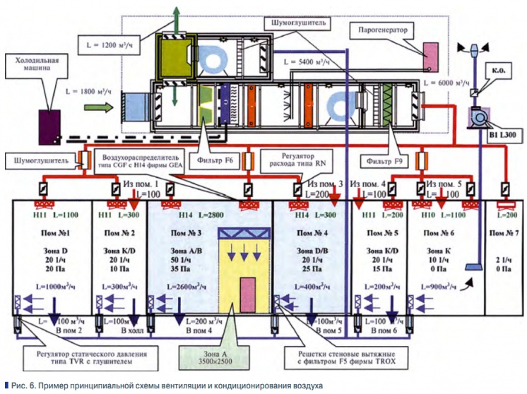

Рис. 6. Пример принципиальной схемы вентиляции и кондиционирования воздуха

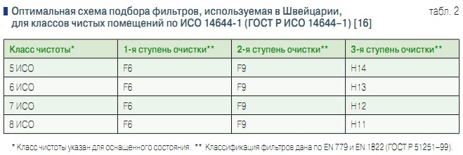

Табл. 2. Оптимальная схема подбора фильтров, используемая в Швейцарии, для классов чистых помещений по ИСО 14644-1 (ГОСТ Р ИСО 14644–1) [16]

Lн = Lп = ΣLпi = ΣLвi = ΣLвi + Lэ, Lу = ΣLвi,
где i — номер помещения. В определенной степени улучшить показатели этой системы позволяет рекуперация тепла (рис. 2). За счет рекуперации достигается экономия энергии на нагрев до 60 %.
где i — номер помещения. Прямоточные системы, ввиду их неэкономичности, применяются только там, где они необходимы и где недопустима рециркуляция воздуха (работа с вредными веществами, опасными патогенными микроорганизмами), гл. 17 [1]. Там, где это возможно, применяются системы с рециркуляцией, что позволяет снизить энергозатраты в несколько раз по сравнению с прямоточными системами. Пример одноуровневой системы с рециркуляцией показан на рис. 3.
Lв = ΣLвi, Lу2 = ΣLвмi,
Lп = Lн + Lр = ΣLпk, Lу = Ly1 + Ly2 = Lв – Lp + Ly2 = ΣLвi – Lp – ΣLвмi, Lp = Lв – Lу1,
где Lвмi — расход воздуха местной втяжной установки из i-го помещения; Lвi — расход воздуха, подаваемого в кондиционер из i-го помещения. В условиях холодной зимы или жаркого лета, а также при обслуживании чистых помещений несколькими кондиционерами применяется двухуровневая система. В ней наружный воздух готовится до определенных параметров в отдельном (центральном) кондиционере, а затем подается в рециркуляционные кондиционеры (рис. 4).
Широкое применение находят местные фильтровентиляционные или рециркуляционные установки (рис. 5) для создания зон с однонаправленным потоком воздуха, например, в операционных и других критических зонах. Приводимые схемы дают общий подход к проектированию систем вентиляции и кондиционирования, они не охватывают всего многообразия вариантов принципиальных решений, которые в каждом конкретном случае должны разрабатываться исходя из поставленной задачи при наименьших капитальных и эксплуатационных затратах.
Указанные выше типы потоков воздуха должны определяться для каждого помещения и системы в целом. На этой основе рассчитывается баланс воздухообмена, результаты которого оформляются в виде таблицы и наносятся на принципиальную схему вентиляции и кондиционирования воздуха (рис. 6). Для регулирования баланса воздухообмена целесообразно устанавливать клапаны на притоке и вытяжке.
Смысл построения баланса воздухообмена состоит в проверке того, что суммарный объем воздуха, поступающего в помещение, должен равняться суммарному объему воздуха, удаляемого из помещения. Нарушение этого условия ведет к невозможности обеспечения требуемых перепадов давления, трудности открывания и закрывания дверей и пр. Для чистых помещений это играет особую роль, поскольку необходимо поддерживать различное давление в разных помещениях.
В таблице баланса воздухообмена суммарный расход приточного воздуха и суммарный расход удаляемого воздуха должны быть равны для каждого помещения (по каждой строке таблицы). Для каждого чистого помещения выполняется расчет приточного и вытяжного воздуха, а также учитываются утечки воздуха (эксфильтрация — утечка воздуха в помещения с более низким давлением, инфильтрация воздуха — поступление воздуха из помещения с более высоким давлением). Основные исходные данные для разработки проекта системы вентиляции и воздуха чистых помещений:

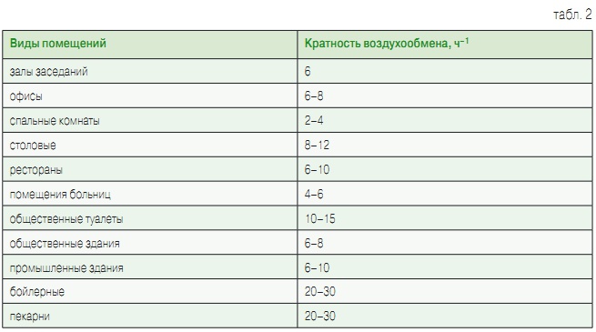

Кратности воздухообмена в помещениях общего назначения
В таких помещениях расчет кратности воздухообмена выполняется в соответствии с санитарными нормами и по расчетам избытков тепла и влаги. В западных странах используются следующие значения кратностей воздухообмена (данные фирмы Airflow, Англия) для некоторых помещений (табл. 1).

Обычно системы подготовки воздуха для чистых помещений выполняются трехступенчатыми:
  • первая ступень: фильтр средней эффективности типа F для защиты кондиционера от загрязнения;
  • вторая ступень: высокоэффективный фильтр типа F для обеспечения чистоты в воздуховодах;
  • третья ступень: HEPA или ULPAфильтр для обеспечения гарантированно высокого качества воздуха, поступающего непосредственно в чистые помещения.
Кроме того, использование трехступенчатой системы фильтрации воздуха гарантирует длительный срок эксплуатации для HEPA и ULPA фильтров. Рекомендации по оптимальному подбору фильтров представлены в табл. 2.
