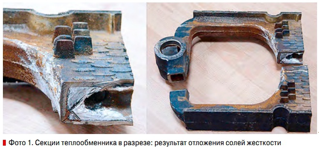

Частая подпитка, недогревание, лопнувшая секция теплообменника
В лексиконе сервисных инженеров «подпиткой» называется процесс восстановления давления теплоносителя в системе отопления. Чтобы понять, насколько негативно влияет частая подпитка на работу оборудования, необходимо заметить, что в воде содержатся соли жесткости. Жесткой называется вода, в которой содержатся растворенные соли кальция и магния.
При нагревании воды соли образуют накипь, а если в воде высокое содержание указанных солей, то на соприкасающихся с водой поверхностях выпадает осадок. Эти процессы вредны для теплообменников, бойлеров, труб или водонагревательных колонок, поскольку из-за этого нарушается процесс теплообмена. Вывод — чем больше осуществлять подпитку, тем больше в котел и систему отопления с водой попадут соли жесткости, которые при нагревании теплоносителя осядут на внутренних стенках теплообменника котла и труб системы отопления.
В результате велика вероятность того, что осадок солей станет причиной выхода из строя секций теплообменника (фото 1).Рассмотрим типичную ситуацию на примере напольных котлов с чугунным теплообменником: Eurobongas, Hola, Idea Bongioni. Некоторые монтажные организации выполняют монтаж системы отопления так, что подпитка системы отопления осуществляется в обратную магистраль системы отопления (т.е. «в обратку») на расстоянии от котла меньше 1 м.
Такой способ монтажа со всей ответственностью можно назвать некорректным. В этом случае увеличивается вероятность выхода из строя секций теплообменника. Приведем несколько ситуаций. Представьте себе, что котел в зимнее время года нагрел теплоноситель до 80–90 °С. В этот момент по какой-то причине падает давление в системе отопления. Котел остается нагретым, а владелец котла или ответственное лицо, чтобы создать рабочее давление, подпитывает систему отопления.
При этом температура входящей воды 5 °С. Поскольку подпитка выполнена «в обратку» и находится в непосредственной близости от котла, то в нагретый теплообменник попадает холодная вода. Происходит резкий перепад температуры, вследствие чего в металле, из которого изготовлены секции теплообменника (чугун или сталь), могут образоваться трещины. В итоге велика вероятность того, что теплообменник лопнет и произойдет утечка теплоносителя.
По неизвестным причинам происходит частое падение давления теплоносителя в системе отопления, соответственно часто осуществляется подпитка системы. В зависимости от уровня жесткости воды в теплообменник и систему отопления поступает все новая порция солей кальция и магния, которые откладываются на стенках теплообменника и труб. В определенный момент во время работы оборудования из-за высокого термического сопротивления прослойки накипи может произойти температурный перекос (температурный удар).
В результате, перегревается корпус теплообменника и он разрушается. Все эти ситуации убеждают нас в том, что «подпитку» системы отопления логичней осуществлять в подающую магистраль, а также исключить вероятность частой подпитки [1].

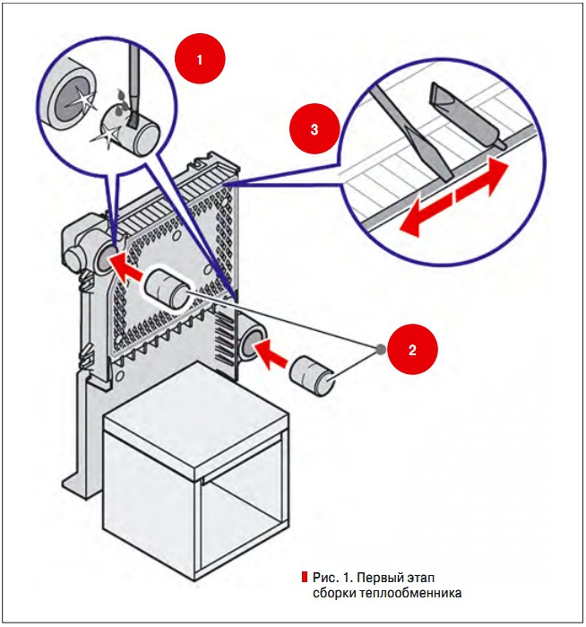

  8. Установите оставшуюся часть теплообменника так, чтобы было удобно соединить его с новой секцией. Если теплообменник разобран полностью, то необходимо опереть тыловую секцию о специальную подставку (рис. 1). В качестве подставки можно использовать, например, деревянную доску.
  9. Смажьте новые ниппели суриковой смазкой и установите на место демонтированных (рис. 1, п. 1), особо следя за правильностью их расположения и предварительно очистив гнездо посадки.
  10. По периметру секции, в специальные углубления, необходимо нанести силикон. Если силикона нет, то можно использовать высокотемпературный автомобильный герметик, выдерживающий температуру 360 °С.
  11. Установите за тыльной секцией, на ниппели, первую среднюю секцию, равномерно и аккуратно простукивая деревянным молотком вида «киянка».

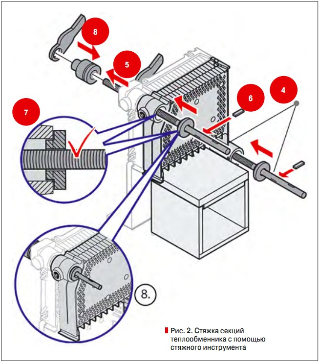

  12. Используя стяжной инструмент, стяните секции до полного их соединения (рис. 2).
  13. Установите два других ниппеля и соберите котел в аналогичной последовательности.

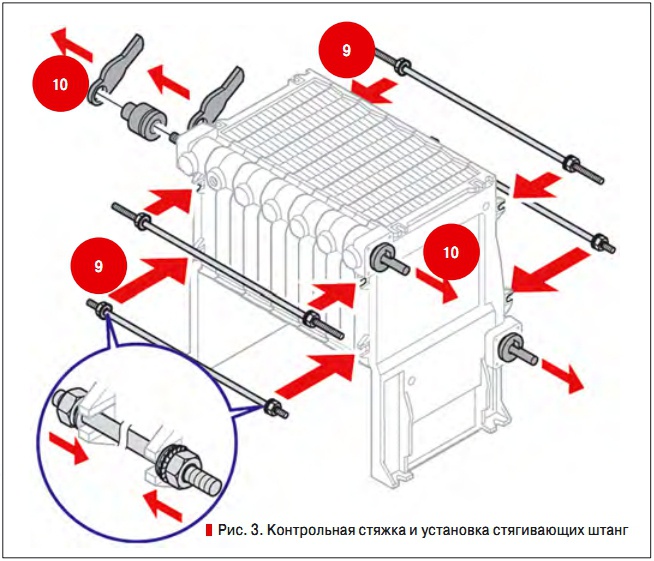

  14. После сборки всех секций (всего теплообменника) произведите контрольную стяжку стяжным инструментом и установите стягивающие штанги (рис. 3).
  15. Проведите завершающие гидроиспытания теплообменника.

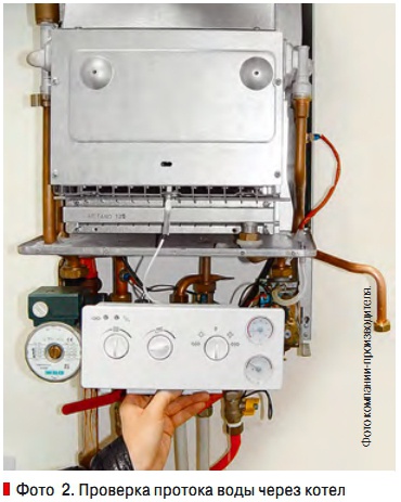

Проверка протока сантехнической воды
Представьте, что на объекте вы столкнулись с ситуацией, когда котел — в нашем примере это котел Habitat — не переключается в режим ГВС изза слабого протока воды. При этом проток в кране холодной воды достаточно высокий. Вы убедились, что на котел вода подается под нужным давлением, а из смесителя выходит тонкой струйкой. В чем же причина? В отложениях солей жесткости в теплообменнике?
Или в каком-то внешнем факторе? Чтобы проверить проток непосредственно на выходе из котла, необходимо демонтировать с котла трубопровод выхода горячей воды. По правилам, в этом случае необходимо участие монтажной организации. Но существует возможность обойтись и своими силами. Для этого необходимо перекрыть вентиль на трубопроводе подачи холодной воды в котел, затем демонтировать трубку выхода горячей воды из теплообменника (на ней находится датчик NTS контура ГВС).
Эту трубку необходимо развернуть так, чтобы другой ее конец, который прикручивается накидной гайкой к группе ГВС, развернулся по горизонтали вправо на 180° (фото 2). При этом он будет выходить из котла. Эту трубку необходимо снова зафиксировать в теплообменнике. Затем подставить под трубку емкость для воды и открыть вентиль на трубопроводе подачи холодной воды в котел.
В этом случае вы увидите, с каким протоком выходит вода для нужд ГВС из котла. Зная давление воды или проток на входе в котел, вы сможете сделать соответствующие выводы. Например, на входе в котел давление воды и ее проток соответствуют требованиям, указанным в технических характеристиках оборудования, а на выходе из котла давление воды падает и проток резко уменьшается. Это означает что, скорее всего, покрылся отложениями солей битермический теплообменник.
Если же давление и проток воды на входе и выходе из котла не изменяется, необходимо искать внешние причины слабого протока воды на смесителе. Весь описанный процесс следует проводить при полностью открытом регуляторе протока сантехнической воды в котле.
