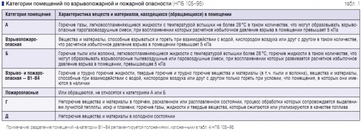

Табл. 1. Категории помещений по взрывопожарной и пожарной опасности

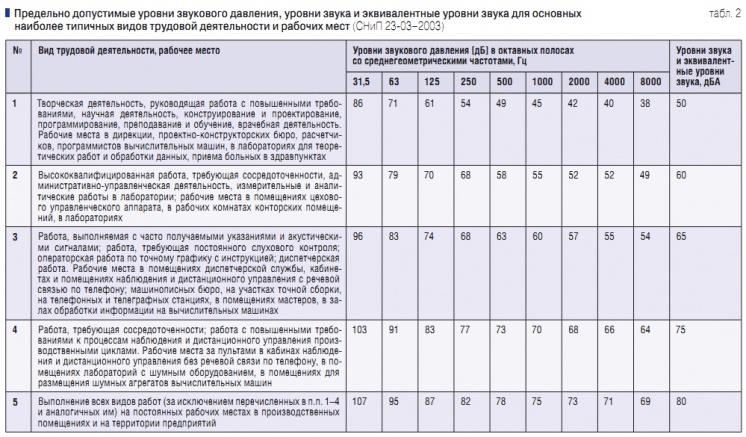

Табл. 2. Предельно допустимые уровни звукового давления, уровни звука и эквивалентные уровни звука для основных наиболее типичных видов трудовой деятельности и рабочих мест (СНиП 23-03–2003)

Помещения 5 категории — помещения, в которых люди находятся в полураздетом виде (раздевалки, процедурные кабинеты, кабинеты врачей и т.п.). Помещения 6 категории — помещения с временным пребыванием людей (вестибюли, гардеробные, коридоры, лестницы, санузлы, курительные, кладовые). Категории помещений по взрывопожарной и пожарной опасности — А, Б, В1–В4, Г и Д, определяемые на стадии проектирования технологической части зданий и сооружений в соответствии с НПБ 105–95, ведомственными нормами технологического проектирования или специальными перечнями, утвержденными в установленном порядке.
Категории помещений по взрывопожарной и пожарной опасности (НПБ 105–95) представлены в табл. 1.Предельно допустимые уровни звукового давления, уровни звука и эквивалентные уровни звука для основных наиболее типичных видов трудовой деятельности и рабочих мест (СНиП 2303–2003) представлены в табл. 2.
