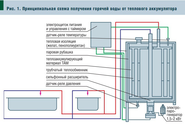

Рис. 1. Принципиальная схема получения горячей воды от теплового аккумулятора

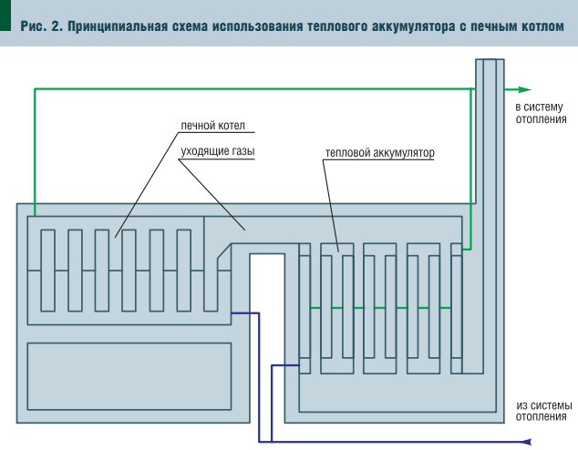

Рис. 2. Принципиальная схема использования теплового аккумулятора с печным котлом

На рис. 1 показана принципиальная схема получения горячей воды от теплового аккумулятора. Электротепловой аккумулятор работает следующим образом: в 22:00 электропарогенератор подключают к электросети через розетку с заземляющим проводником, который вырабатывает пар, тот в свою очередь заполняет паровую рубашку и греет емкость с теплоаккумулирующим материалом (ТАМ). По мере прогрева ТАМ давление пара в рубашке начинает возрастать и преодолевать усилие пружины сильфонного расширителя, сильфон сжимается и часть воды из парогенератора переходит в расширитель.
Уровень воды в парогенераторе понижается, уменьшается активная площадь электрода, мощность парогенератора падает, уменьшается выработка пара, давление стабилизируется. При полной зарядке аккумулятора вся вода из парогенератора перемещается в расширитель, элек-трод полностью оголяется и мощность парогенератора становится равной нулю. В 7:00 электротепловой аккумулятор можно выключить.
Разрядка аккумулятора производится в дневное время за счет нагрева проходящей через теплообменник холодной воды без потребления электроэнергии. В качестве предохранительного устройства установлен датчик-реле давления ДЕМ-108, который посредством своих контактов отключает парогенератор от электросети в случае достижения давления пара в рубашке предельного значения. За 8 часов ночного времени обладатель электротеплового аккумулятора потребит из электросети 16 кВт/ч, за что заплатит (далее цены ОАО «Мосэнерго» с 01.01.2004 г., п. 2.2 «Наличие автоматизированной системы учета с газовыми плитами») 16 і 0,3 = 4,8 руб. за сутки вместо 19,52 руб. при прямом нагреве днем, а за месяц — 144 руб. вместо 585,6 руб.

В отличие от городов с централизованным теплоснабжением в российской глубинке большой процент населения использует для отопления помещений индивидуальные печные системы с низким КПД при высокой стоимости твердого топлива. На рис. 2 показана принципиальная схема использования теплового аккумулятора на «хвосте» печного котла.
В зависимости от финансового положения потребителя можно рассчитать и установить у него такой аккумулятор, что процесс топки будет занимать несколько часов в неделю, остальное время отапливать жилище будет тепловой аккумулятор. Установка теплового аккумулятора позволит значительно повысить КПД тандема «печной котел–аккумулятор», что приведет к экономии до 20–50% топлива.
