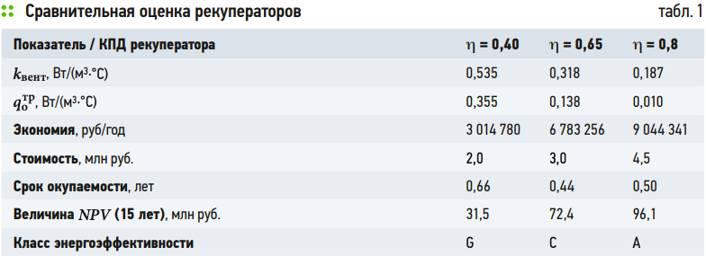

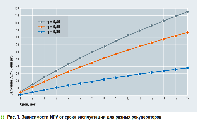

Рекуператоры позволяют использовать вторичную теплоту. Обычно они забирают тепло у тёплого воздуха, который выводится из помещения, и отдают его холодному свежему воздуху, поступающему с улицы. Рекуператор в расчёте влияет на коэффициент удельной вентиляционной характеристики здания, соответственно, далее будет акцентировано внимание именно на нём, а также на итоговом расходе тепловой энергии для выявления класса энергоэффективности здания.
Проведём анализ для случаев:
1.1. Рекуператор с коэффициентом эффективности 0,4. Предлагается вариант с заменой рекуператоров с коэффициентом 0,65 на 0,4, они более дешёвые и далее необходимо выяснить, как это повлияло бы на энергоэффективности здания и экономическую часть проекта.
В случае замены расходы на отопление увеличились бы на 50%. Тогда расчётный коэффициент:
kвент. 0,4 = 0,535 Вт/( м³·°C).
И в итоге расчётная удельная характеристика расхода тепловой энергии на отопление и вентиляцию:
qотр0,4 = 0,355 Вт/( м³·°C), что сразу ставит зданию класс энергоэффективности G (очень низкий).
1.2. Рекуператор с коэффициентом эффективности 0,8. Рекуператор с таким коэффициентом будет ещё более затратным, но и более результативным:
kвент. 0,8 = 0,187 Вт/( м³·°C), qотр. 0,8 = 0,02 Вт/( м³·°C), что сразу ставит зданию класс энергоэффективности A (очень высокий).
Экономия и чистая приведённая стоимость (Net Present Value, NPV) были рассчитаны (для сравнения) для варианта, когда здание не имеет рекуператоров.
При сравнении всех вариантов с различными коэффициентами рекуперации было установлено, что применение рекуператора с коэффициентом 0,8 является экономически целесообразным, несмотря на более высокие капитальные затраты (табл. 1, рис. 1).
Следовательно, применение рекуператора с коэффициентом η = 0,8 является предпочтительным вариантом с точки зрения инвестиционной эффективности, хотя сроки окупаемости в данном случае чуть больше, чем для случая с рекуператором с коэффициентом 0,65.

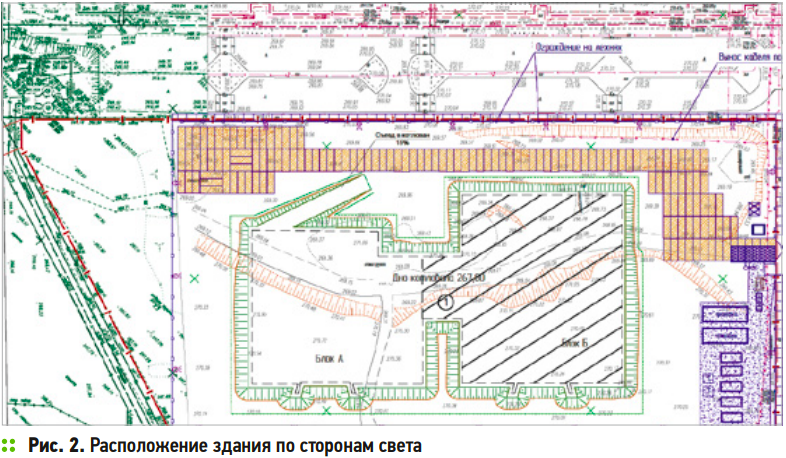

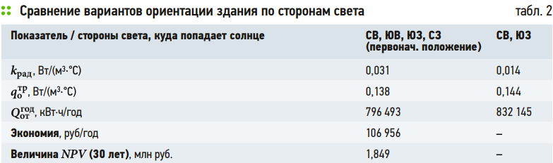

2. Оптимальное расположение относительно сторон света. Данное расположение позволяет охватить максимальное количество фасадов здания — это стороны южная, южно-восточная, северо-восточная, южно-западная, где происходят теплопоступления через окна от солнечной радиации (табл. 2, рис. 2).
В том случае, если бы здание находилось перпендикулярно востоку и западу, то теплопоступления снизились бы на 55%:
Qрагодд = 288200 < 645441 МДж/год.
При пересчёте в таком случае мы получили бы меньшие теплопоступления, чем если бы здание оставалось в прежнем положении. Тогда:
kрад = 0,014 Вт/( м³·°C), qотр = 0,144 > 0,138 Вт/( м³·°C).
Разница с прежним вариантом посадки здания кажется не такой великой, но при правильном подходе эта разница в 5% может сэкономить ощутимое количество средств.
Данная разница помогла бы экономить дополнительные 107 тыс. руб. в год.

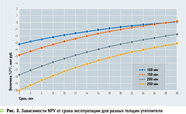

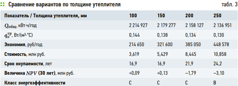

3. Толщина утеплителя. Во всех стенах на данный момент, за исключением С5, толщина составляет 150 мм. Однако необходимо проанализировать и вычислить, является ли данная толщина оптимальной для данных условий. Были исследованы четыре варианта толщин: 100, 150, 200 и 250 мм. Экономия и величины NPV для наглядности показаны относительно утеплителя толщиной 50 мм, результаты сведены в табл. 3 и показаны на рис. 3.
В результате, несмотря на снижение теплопотерь при увеличении толщины утеплителя, инвестиции растут значительно быстрее экономии. Дополнительные капитальные затраты не компенсируются получаемой экономией энергии в расчётный период.
С учётом нормативных требований в данном регионе, допустимая толщина должна быть не менее 150 мм для данного здания. Поэтому оптимальным вариантом остаётся утеплитель 150 мм. Он же является и самым благоприятным вариантом с точки зрения инвестиции.

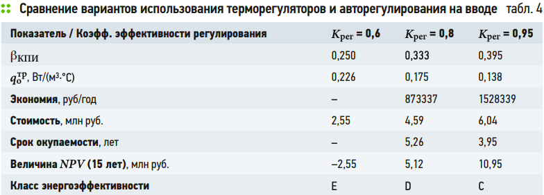

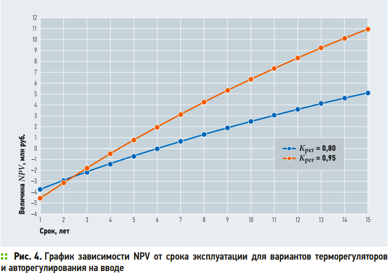

4. Терморегуляторы и пофасадное авторегулирование на вводе. Рассматриваемое здание обязательно оборудовано терморегуляторами и пофасадным авторегулированием на вводе, что влияет на итоговый расчёт, учитывая коэффициент Kрег = 0,95.
Рассмотрены также дополнительные варианты:
4.1. Без терморегуляторов и авторегулирования на вводе, Kрег = 0,6. В таком случае расчётное значение было бы qотр = 0,226 Вт/( м³·°C), что соответствовало бы классу E (пониженный) для здания.
4.2. С местными терморегуляторами и без авторегулирования на вводе, Kрег = 0,8. Тогда qотр = 0,175 Вт/( м³·°C), что соответствовало бы классу D (нормальный) для рассматриваемого здания.
Далее в графике и таблице приводятся расчёты NPV, экономии и окупаемости, которые для сравнения и наглядности учтены относительно варианта Kрег = 0,6.
Итоговые данные сведены в табл. 4 и показаны на рис. 4.
В данном случае для рассматриваемого здания нет смысла экономить на местных терморегуляторах и пофасадном авторегулировании на вводе, поскольку при таких инвестициях они окупятся всего за четыре года. Класс энергоэффективности также является хорошим показателем благоприятного влияния проведения данных мероприятий, с разницей в расчётных показателях в 63%.
Фактический проект, с классом энергоэффективности C (повышенный), демонстрирует результат системного применения всех перечисленных выше решений. Ни одна отдельная мера не способна обеспечить такой результат, что доказывает необходимость целостной методики проектирования.
