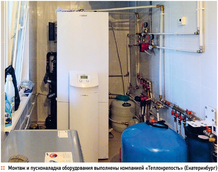

Стены и перекрытия рассматриваемого нами дома выполнены из SIP-панелей. Толщина эффективного утеплителя составляет 300 и 350 мм, соответственно. Окна имеют коэффициент сопротивления теплопередаче Rпр = 1,05 м2·°С/Вт. Перекрытие фундамента по грунту утеплено ПСБ-С толщиной 300 мм. В качестве отопительных приборов используются водяные тёплые полы. Приточно-вытяжная установка оснащена рекуперативным теплообменником. Для приготовления горячей воды, отопления и догрева приточного воздуха используется тепловой насос VWS 81/3 мощностью всего 8 кВт — при площади дома 250 м2!

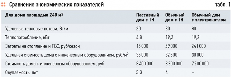

Итак, строительство так называемых «пассивных» домов с применением тепловых насосов в качестве основного источника тепла позволяет:
1. Снизить срок окупаемости проекта на 10-15 % по сравнению со строительством нормально утеплённого дома с тепловым насосом большей мощности. Это обусловлено значительной стоимостью обустройства наиболее часто применяемых в качестве источника тепла геотермальных зондов. Стоимость их установки, в отличие от стоимости теплового насоса, прямо пропорциональна необходимой отопительной мощности. Более эффективное утепление обходится дешевле, чем бурение дополнительных скважин.
2. Высвободить либо не докупать электрическую мощность. Весьма распространённым случаем является нехватка выделенной мощности. Зачастую из 10 кВт выделенной мощности 4-6 кВт уходит на освещение и бытовые приборы (СВЧ-печь, чайник, фен, пылесос). Оставшегося, скорее всего, не хватит на отопление электрическим котлом, если других видов отопления не предусмотрено.
3. Использовать тёплые полы как единственный прибор отопления. В нормально утеплённом доме теплопотери составляют 70-80 Вт/м2. Тёплые полы в реальных условиях, с учётом площади, не занятой мебелью, а также с учётом поправок на применение деревянных напольных покрытий или ковров, обеспечивают отдачу 50-60 Вт/м2. И для достижения комфортных условий придётся использовать дополнительный прибор отопления.
