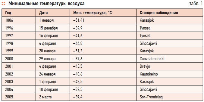

Табл. 1. Минимальные температуры воздуха

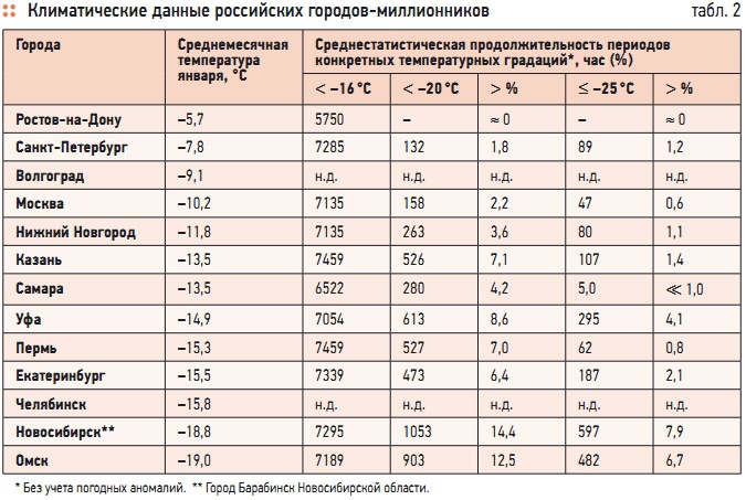

Табл. 2. Климатические данные российских городов-миллионников

В противном же случае перспектива поставить объект под угрозу чрезвычайной ситуации — всего лишь вопрос времени. О том, насколько суров норвежский климат, можно судить по табл. 1, в которой приведены температурный минимум для Норвегии за всю историю официальных наблюдений и годовые минимумы за последние 10 лет. Хотя, как можно видеть, температура ниже –40 °C бывает здесь не каждую зиму, понятно, что вряд ли кому-то из жителей этой страны может всерьез прийти в голову отапливаться посредством одной только сплит-системы, в то время как подобное наверняка в порядке вещей для жителей того же Токио.

Очевидно, что участие резервного источника тепла в теплоснабжении воздушным тепловым насосом зависит от климатических условий места непосредственного расположения объекта. В табл. 2 приведены климатические данные российских городов, численность населения которых превысила миллион человек. Суммарно население этих городов, даже без агломераций, — в полтора раза превосходит население Скандинавии.
Понятно, что климатические условия где-то более суровые, а где-то более мягкие, но, например, ни в одном из этих городов средняя температура января не бывает ниже –20 °C. В табл. 2 приведена продолжительность отопительных периодов при условии возникновения потребности в отоплении, начиная с температуры ниже 16 °C. Продолжительность наиболее холодных периодов с температурой ниже –20 °C и выше –25 °C приведена по отношению к общей продолжительности отопительного периода.
Из табл. 2 видно, что для городов европейской части России продолжительность периодов с температурой ниже –20 °C не достигает 10 % отопительного периода. В сибирских же городах менее 10 % времени отопительного периода температура опускается ниже –25 °C. Таким образом, очевидно, что современными сплит-системами можно в любом из крупнейших российских городов решить задачу теплоснабжения не менее чем на 90 %.
При этом качественное теплоснабжение гарантировано без какихлибо обязанностей со стороны потребителя, причем там, где отопительный период продолжительнее, использование тепловых насосов принесет и больше материальной выгоды. Любой заинтересованный в подобной экономии и уникальных совершенствах элитарного VIP-отопления, взглянув на таблицу, может получить необходимое представление о том, в течение какого времени при теплоснабжении сплит-системой ему предстоит использовать резервный источник тепла.
