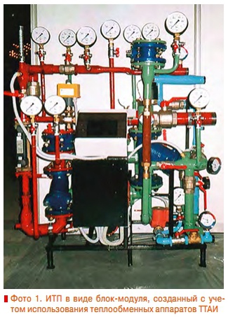

Фото 1. ИТП в виде блок-модуля, созданный с учетом использования теплообменных аппаратов ТТАИ

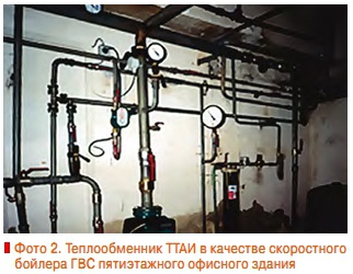

Фото 2. Теплообменник ТТАИ в качестве скоростного  бойлера ГВС пятиэтажного офисного здания

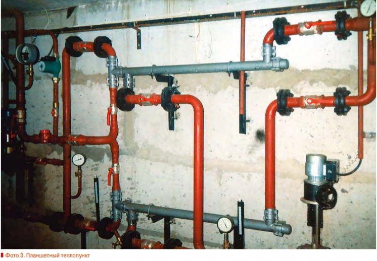

Фото 3. Планшетный теплопункт

Одна из этих идеологий наиболее близка вышеописанной традиционной идеологии. Согласно этой концепции ИТП, включая арматуру, средства автоматики, теплосчетчик и пр., собирается на раме в виде блокмодуля, но в его составе непосредственно не присутствует теплообменник (теплообменники) — см. фото 1.
Соответствующие теплообменники входят в комплект поставки, но продаются отдельно. Благодаря этому теплообменники могут располагаться в удобном месте поблизости от блок-модуля, совершенно не требуя для своего размещения отдельных площадей. Они могут быть размещены в этом же помещении в имеющихся каналах, над дверным проемом, вертикально в углу или даже на стене в соседнем помещении.
На фото показан теплообменный аппарат ТТАИ, обеспечивающий горячее водоснабжение пятиэтажного офисного здания, расположенный на стене точно в проекции идущих по стене трубопроводов холодного и горячего водоснабжения здания (для сведения — нижняя из трех горизонтальных труб, частично закрытая циферблатом манометра, и есть теплообменник ТТАИ).

«Планшетные» теплопункты
Если разработанные нами модульные теплопункты, не включающие теплообменники непосредственно в блок-модуль, позволяют экономить полезные площади помещений по сравнению с импортными ИТП, да еще при этом обеспечивают повышенную ремонтопригодность ИТП, то созданная нами идеология «планшетных» теплопунктов вообще позволяет «рассредоточить» ИТП по стене, тем самым в принципе сняв ограничения по необходимой площади помещения и обеспечив беспрепятственный доступ к каждому элементу оборудования, входящего в ИТП.
«Планшетный» ИТП напоминает повешенную на стену картину и достигаемая им минимизация требований к площади помещения, отводимого под теплопункт, становится предельной и просто по определению не достижимой ни для какого импортного ИТП, созданного на базе пластинчатых теплообменников. При этом, конечно, теряется такое преимущество, как заводская сборка, т.к. собирать «планшетный» ИТП приходится непосредственно на объекте. Но, как было отмечено выше, это преимущество для импортных модульных ИТП нередко на практике является чисто умозрительным.
Для иллюстрации сказанного приводим фотографию «планшетного» теплопункта, размещенного в протяженном и довольно узком помещении, напоминающем коридор (см. фото 3). На этом объекте заказчик планировал установить импортный ИТП, однако выделенное им же под эти цели помещение (коридор) полностью исключало такую возможность, т.к. между стеной коридора и элементами теплопункта не оставалось даже места, необходимого по противопожарным нормам. Необходимо было подыскивать другое помещение.
Проблема была снята путем размещения на объекте нашего «планшетного» ИТП. «Планшетные» ИТП имеют и другое, менее очевидное, но от того не менее значимое преимущество — повышенную надежность. Она достигается, во-первых, тем, что ко всем без исключения элементам оборудования обеспечивается легкий доступ, позволяющий осуществить их техобслуживание, наладку, а при необходимости, и замену без выполнения операций по демонтажу другого, сопряженного оборудования.
