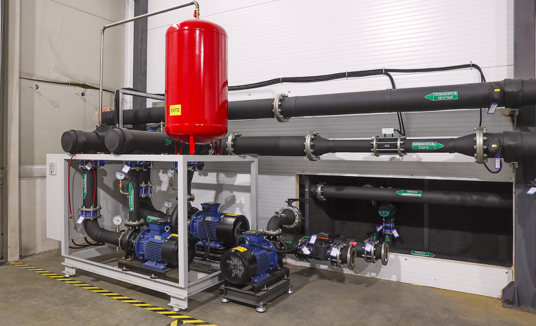

Пусконаладочные работы и тестирование под нагрузкой. Напряжение на чиллер подаётся не менее чем за восемь часов до запуска компрессоров — нужен прогрев картеров. Чиллер заполняется теплоносителем, далее последовательно запускаются циркуляционные насосы (рабочий и резервный) с замерами тока и расхода в режимах с фрикулингом и без. Затем включается холодильный контур. В этот блок входят и стресс-тесты: имитация срабатывания реле протока, переключение насосов при выходе рабочего из строя, аварийное отключение электроэнергии с последующим автоматическим перезапуском и с контролем пусковых токов компрессоров и фиксацией времени выхода на режим. Поведение чиллера сравнивается с регламентом, отклонения фиксируются.

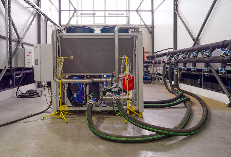

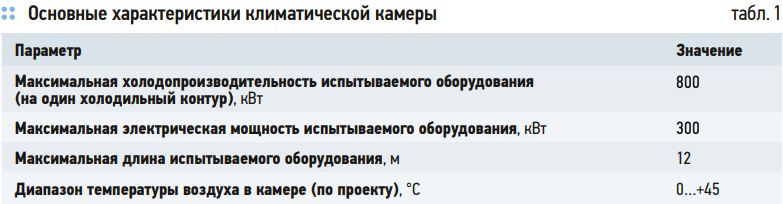

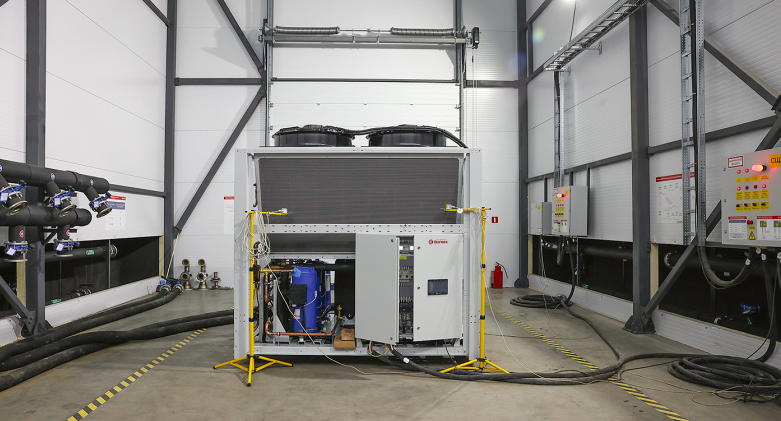

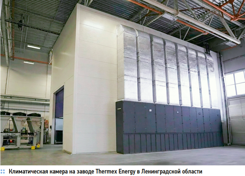

Камера представляет собой закрытый теплоизолированный бокс с габаритными размерами (д×ш×в) 15,6×8,0×9,5 м и полезной площадью под испытания 100 м². Внутри установлено оборудование, позволяющее моделировать температуру воздуха, поступающего в конденсаторы испытываемого чиллера, и проводить комплексную программу испытаний — от первичной проверки работы исполнительных механизмов до отработки аварийных ситуаций. Основные характеристики камеры приведены в табл. 1.
В режиме стресс-тестов камера выводится на +50°C — этот режим использовался в одной из недавних программ испытаний. Температура в климатической камере поддерживается восемью прецизионными кондиционерами Thermex Energy серии TPC-WC с водяным охлаждением. Их суммарная холодопроизводительность — более 1,5 МВт, расход воздуха — 200 тыс. м³/ч. Кондиционеры установлены с внешней стороны камеры. Контроль температуры внутри ведётся в четырёх точках на входе воздуха в конденсаторы испытываемого чиллера; данные с датчиков с интервалом в одну секунду поступают на центральный пульт управления и архивируются.
Камера спроектирована так, чтобы исключить простои при смене испытываемого изделия. Одновременно в ней может находиться до трёх чиллеров в разных стадиях работ: один подключается, второй проходит испытания, третий отключается и готовится к отгрузке. Конфигурация камеры автоматически перестраивается под мощность испытываемой машины — при работе с чиллером меньшей производительности задействуется только часть камеры, соответствующие зоны переключаются сервоприводами.

Камера разработана, спроектирована и собрана специалистами Thermex Energy, включая систему сбора данных и программирование контроллеров управления.
