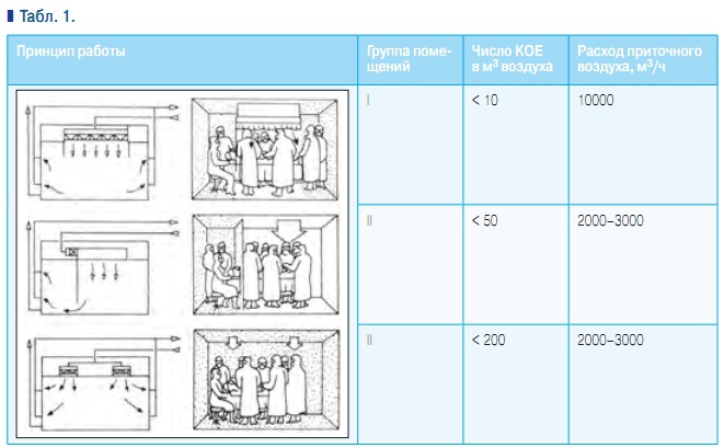

Табл. 1.
Табл. 1.

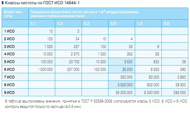

Классы чистоты по ГОСТ ИСО 14644-1

В России классы чистоты чистых помещений были установлены ГОСТ Р 50766–95, затем ГОСТ Р ИСО 14644-1– 2001. В 2002 г. последний стандарт стал стандартом СНГ ГОСТ ИСО 14644-1– 2002 «Чистые помещения и связанные с ними контролируемые среды, ч. 1. Классификация чистоты воздуха». Логично ожидать, что отраслевые документы должны соответствовать национальному стандарту, не говоря уже о том, что определения «условно чистые», «условно грязные» для классов чистоты, «грязный потолок» для потолков выглядят странно.
СанПиН 2.1.3.1375–03 устанавливает для «особо чистых» помещений (операционные, асептические боксы для гематологических, ожоговых пациентов) показатель общего числа микроорганизмов в воздухе, КОЕ/м3, до начала работы (оснащенное состояние) «не более 200». А стандарт Франции NFX 90-351 — не более 5. Эти больные должны находиться под однонаправленным (ламинарным) потоком воздуха.
