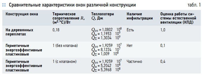

Табл. 1. Сравнительные характеристики окон различной конструкции

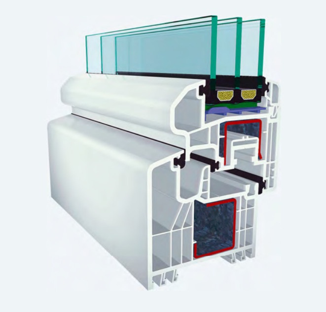

Конструкция современных пластиковых окон с точки зрения энергосбережения обладает явным преимуществом перед старыми деревянными окнами, в первую очередь благодаря своей герметичности. Потери тепла в отопительный период в зданиях с установленными окнами ПВХ через светопрозрачные конструкции минимальны, а при применении энергосберегающего стекла и наполнения аргоном камер стеклопакетов достигают пренебрежительно малых значений.
Однако, если сравнивать работу вентиляции до и после модернизации здания, то повсеместно наблюдаются изменения в сторону ухудшения воздухообмена, но со значительным уменьшением теплопотерь (табл. 1). Таким образом, видно, что коэффициент полезного действия существующей естественной системы вентиляции значительно снижается. Решая проблему снижения теплопотерь через окна, строительные организации создают новую проблему, не менее значимую для комфортного проживания человека, — обеспечение нормальной воздушной среды в помещениях.
