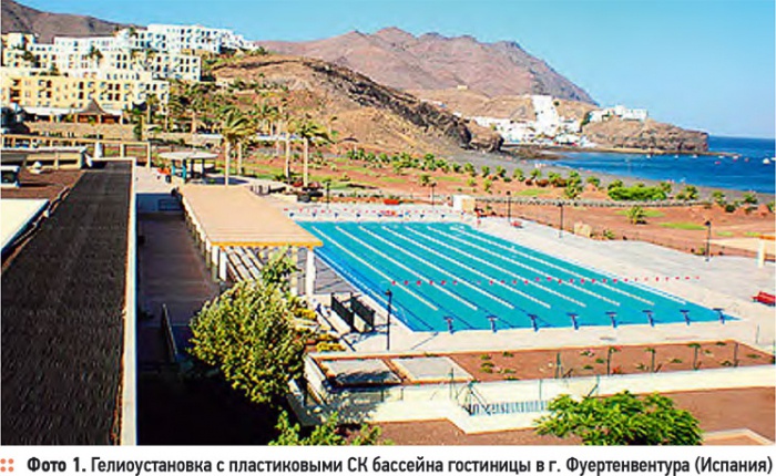

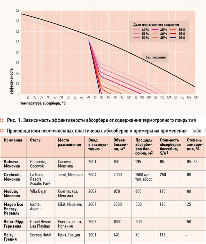

В России с принятием нового закона об энергосбережении (№261ФЗ от 21.11.2009 г.) и ростом стоимости органического топлива возрастает актуальность сооружения гелиоустановок. Основным оборудованием гелиоустановок являются солнечные коллекторы (СК): плоские и вакуумные трубчатые. В статье [1] выполнен анализ тенденций совершенствования плоских СК. Одной из самых дешевых конструкций таких коллекторов являются пластиковые: с остеклением и без него. Абсорберы (поглощающие панели) пластиковых СК изготавливают из полиэтилена, полипропилена, этиленпропилендикаучука (EPDM). Основными требованиями к этим пластикам являются: устойчивость к ультрафиолетовому излучению, высоким температурам теплоносителя, замораживанию и оттаиванию. Из перечисленных пластиков только EPDM отвечает указанным требованиям. При этом он существенно дороже чем полиэтилен и полипропилен. В мировой практике наиболее широкое применение получили пластиковые СК без остекления для нагрева воды в плавательных бассейнах. В табл. 1 по данным международного журнала Sun, Wind Energy [2] представлены шесть мировых производителей пластиковых СК и примеры реализации их проектов. На фото 1 представлена гелиоустановка со 120метровыми пластиковыми абсорберами площадью 500 м2 германской фирмы SolarRipp, построенная в 2008 г. для бассейна площадью 1000 м2 отеля Grand Resort Las Playitas в г. Фуертевентура в Испании. Эффективность пластиковых неостекленных СК зависит от температуры наружного воздуха и скорости ветра. По данным германских специалистов [3], срок окупаемости гелиоустановок открытых плавательных бассейнов с пластиковыми неостекленными СК составляет от двух до четырех лет. В Германии 20 % всех таких сооружаемых бассейнов оборудовано гелиоустановками. В 2007 г. на 34 бассейнах в этой стране смонтировано 20 тыс. м2 пластиковых абсорберов. На мировом рынке представлены также остекленные пластиковые СК. Такие коллекторы выпускает норвежская фирма Solarnor AS [4]. Абсорбер выполнен из специального температуроустойчивого пластика Noryl (оксид полифенолсульфид, полистирол). Прозрачная изоляция — ультрафиолетовоустойчивый поликарбонат. Рама СК — алюминиевая. СК данной конструкции могут изготавливаться любых размеров. Толщина СК — 62 мм, вес 8 кг/м2. Коэффициент эффективности — 0,78. Изготовитель рекомендует устанавливать такие СК в самодренируемых гелиоустановках. На фото 2 приведен фрагмент фасада здания в г. Осло (Норвегия) с СК фирмы Solarnor AS. В настоящее время данная фирма ведет разработку конструкций абсорбера из полифенилсульфида с температурой эксплуатации до 200 °C. Разработка перспективных пластиковых солнечных коллекторов — сложная научная задача, над решением которой ученые 13 стран ведут работу в рамках международной «Программы 39 — Полимерные материалы для гелиоустановок» (Международное энергетическое агентство, руководитель программы — физик Майкл Коль из Фраунгоферовского института солнечной энергии, Германия). Одним из перспективных направлений является разработка термотропных пластиков, верхние слои которых при температурах свыше 100 °C становятся белыми и отражают солнечную радиацию. При этом температура нижележащих слоев пластика снижается до 60 °C. Слои термотропных пластиков могут наносится как на абсорбер, так и на прозрачную изоляцию. Применение поверхностных слоев таких материалов позволит применять недорогие пластики и снизить стоимость СК. На рис. 1 представлены характеристики термотропных материалов. В России вопросы разработки конструкций пластиковых СК исследуют под руководством д.т.н., профессора О.С. Попеля (Объединенный институт высоких температур РАН, Москва). Разработаны и испытаны опытные экземпляры пластиковых СК [5]. Центр энергоэффективности (Улан-Удэ) под руководством Г.П. Касаткина изготовляет и монтирует пластиковые СК. На фото 3 представлена гелиоустановка с таким СК жилого дома в г. Улан-Удэ [6]. С учетом вышеизложенного следует, что пластиковые СК являются перспективной конструкцией, над совершенствованием которой предстоит серьезная работа. 1. Бутузов В.А., Шетов В.Х., Брянцева Е.В., Бутузов В.В., Гнатюк И.С. Солнечные коллекторы. Тенденции совершенствования конструкций // Альтернативная энергетика и экология (ISIAEE), №10/2009. 2. Meyer J.P. Solar heat in the pool // Sun, Wind Energy, №3/2009. 3. Berner J. The European Solpool project. Bating with the sun // Sun, Wind Energy, №6/2009. 4. Meyer J. Are plastics the material of the future? // Sun, Wind Energy, №1/2009. 5. Попель О.С., Фрид С.Е., Щеглов В.Н., Сулейманов М.Ж., Коломиец Ю.Г., Прокопченко И.Н. Сравнительный анализ показателей конструкций солнечных коллекторов зарубежных и отечественных производителей и разработка новых технических решений // Теплоэнергетика, №3/2006. 6. Бутузов В.А. Солнечное теплоснабжение в России: состояние дел и региональные особенности // Альтернативная энергетика и экология (ISIAEE), №7/2009.
