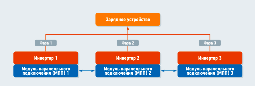

1. На первом этапе рассматривалась базовая схема параллельного подключения однофазных инверторов (рис. 1), позволяющая синхронизировать их работу через модули параллельного подключения (МПП) и формировать трёхфазное питание с необходимым сдвигом фаз.
Рис. 1. Схема параллельного подключения инверторов
Преимущество этого варианта заключается в равномерном распределении нагрузки между инверторами при неравномерной радиации. Однако небольшая единичная мощность таких инверторов и необходимость их большого количества повышают стоимость и сложность системы, поэтому эта схема использовалась как отправная модель для дальнейших расчётов.

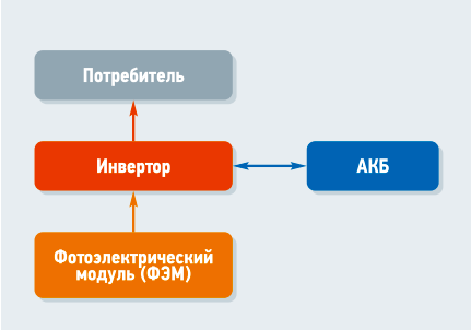

3. Далее проанализирована базовая автономная схема, в которой фотоэлектрические модули (ФЭМ) подключаются к инвертору, а аккумуляторная батарея (АКБ) служит буфером между генерацией и нагрузкой (рис. 2). Такая структура проста и эффективна при стабильной радиации, но чувствительна к колебаниям солнечного потока: при снижении выработки энергии уровень заряда АКБ уменьшается, что может приводить к нехватке мощности для зарядных станций. Эти ограничения обусловили необходимость перехода к более комплексной схеме с распределением потоков энергии через общую шину постоянного тока.
Рис. 2. Стандартная схема подключения фотоэлектрического модуля и АКБ к инвертору

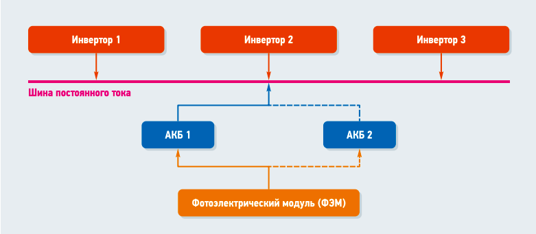

4. Финальным этапом проектирования стало формирование интегрированной схемы, в которой все инверторы подключаются к единой шине постоянного тока (рис. 3). К ней через контроллеры заряда подключаются два аккумуляторных массива (АКБ-1 и АКБ-2), работающие в чередующемся режиме: пока один массив разряжается, второй заряжается от фотоэлектрических модулей.
Рис. 3. Альтернативная схема подключения ФЭМ и АКБ

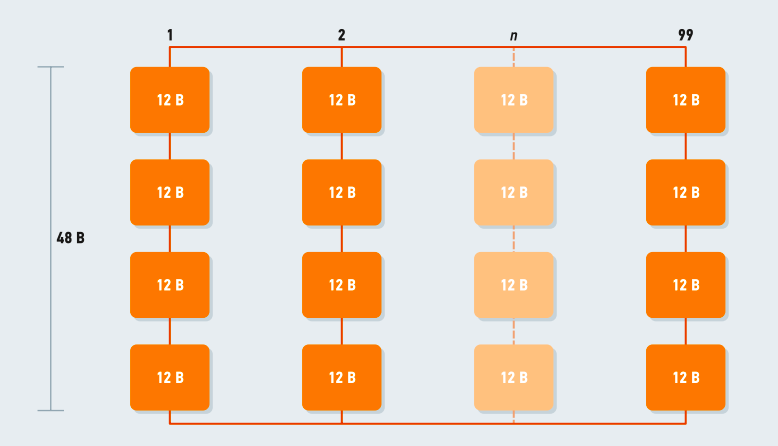

Такое решение обеспечивает непрерывность энергоснабжения потребителя и сглаживает пики нагрузки. Общая мощность аккумуляторной системы составляет 2027,52 кВт·ч (по 1013,76 кВт·ч на каждый массив). Каждый массив включает 396 аккумуляторов Epever LFP 12–200 [8], соединённых по схеме «четыре модуля последовательно по 99 параллельно» (схема 99P4S), что формирует номинальное напряжение 48 В (рис. 4). Подключение по схеме 99P4S обеспечивает баланс между током заряда, надёжностью и сроком службы аккумуляторов.
Рис. 4. Схема подключения аккумуляторов для одного массива
