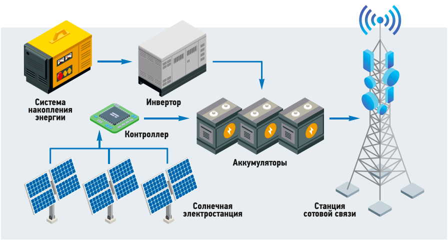

Энергопотребление ВСС можно разделить на две составляющие: потребление основного оборудования базовых станций сотовой связи (БССС) и потребление климатической системы. Основное оборудование БССС выделяет в качестве тепла до ⅔ от потребляемой им энергии, поэтому климатические системы в основном работают на охлаждение [5]. Оборудование БССС работает на постоянном токе, электроэнергия, как видно на рис. 1, поступает на оборудование с аккумуляторных батарей (напряжение 48 В).
Рис. 1. Типовая схема энергоснабжения вышки сотовой связи

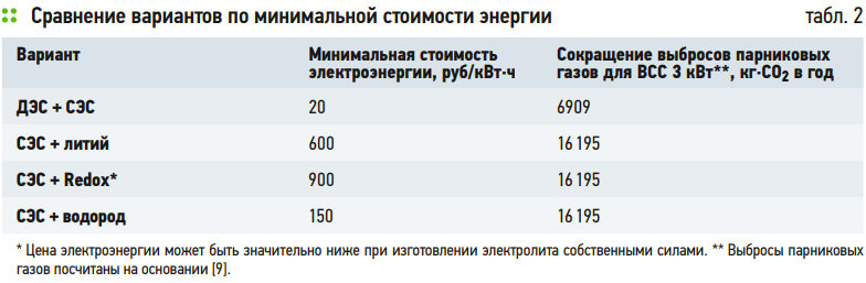

Для выбора оптимального варианта энергоснабжения БССС в качестве критериев взяты минимальная текущая стоимость электроэнергии и сокращение углеродного следа. В табл. 2 дана оценка авторов по минимальной стоимости электроэнергии, при которых варианты становятся экономически целесообразными.
В России стоимость электроэнергии на изолированных территориях варьируется от 30 до 3200 руб/ кВт·ч, что обусловлено высокой стоимостью доставки топлива и ограниченными возможностями энергоснабжения [10]. Стоимость дизельного топлива составляет от 60 до 500 руб/кг, что вызвано сложной логистикой. В зависимости от стоимости выработки электроэнергии (табл. 2) разные решения по энергоснабжению ВСС становятся экономически рентабельными и могут рассматриваться с других точек зрения, таких как надёжность и автономность энергоснабжения, снижение углеродного следа.

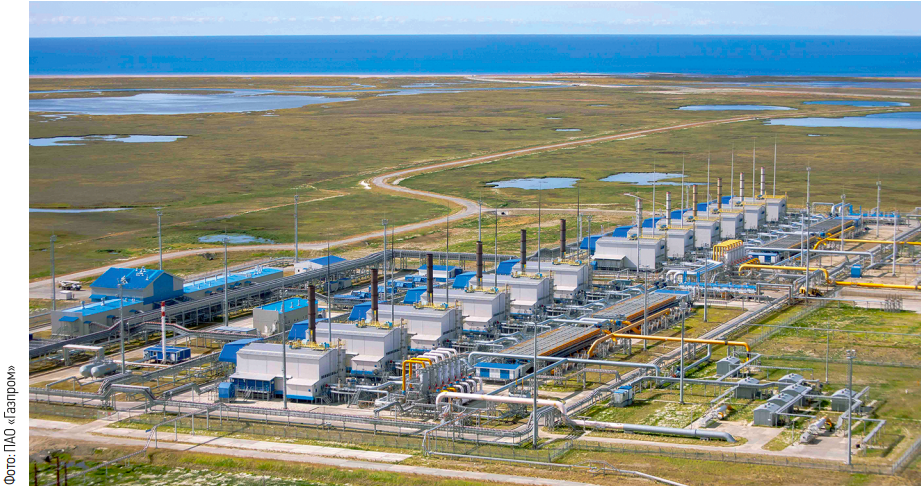

КС-1 «Байдарацкая» — самая северная в мире. Общая мощность агрегатов — 192 МВт

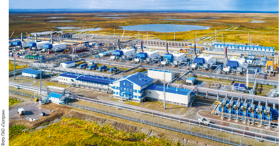

В рамках НИР было проведено моделирование энергоснабжения вышки сотовой связи мощностью 3 кВт, которую расположили в районе линейной компрессорной станции КС-1 «Байдарацкая» магистрального газопровода «Бованенково — Ухта» в Ямало-Ненецком автономном округе (ЯНАО). Изначально было определено, что оборудование вышки сотовой связи запитано энергией от батареи постоянного тока напряжением 48 В, ёмкость батареи взята 72 кВт·ч (24 часа работы на полной мощности ВСС), рис. 2.

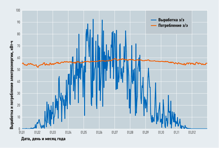

Рис. 3. Выработка электроэнергии солнечной электростанцией (СЭС) гибридной АГЭК

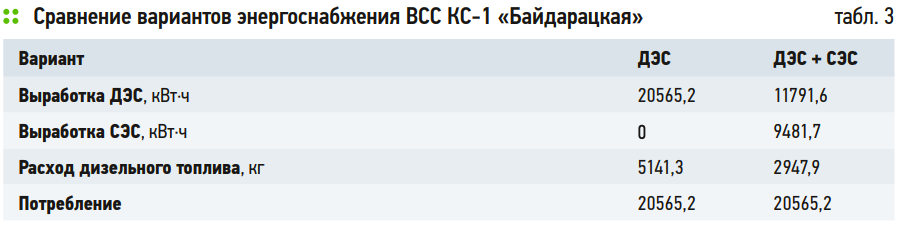

Учитывая, что стоимость дизельного топлива для выбранного объекта относительно невысока (для моделирования она взята 80 руб/кг), варианты с полным отказом от дизельного топлива оказываются экономически нецелесообразными. Поэтому исходя из табл. 2 был выбран вариант на базе автоматизированного гибридного энергокомплекса (АГЭК) с использованием дизельной и солнечной генерации. Из рис. 3 видно, что в период с апреля по сентябрь солнечная генерация активно участвует в энергобалансе ВСС, в то время как в период с сентября по апрель основная нагрузка приходится на ДЭС. Рассчитано, что при базовом варианте с выработкой электроэнергии от ДЭС в течение года дизельным генератором вырабатывается 20565,2 кВт·ч электроэнергии при расходе 5141,3 л дизельного топлива (табл. 3). Снижение выбросов парниковых газов при таком варианте составляет 6,9 тонн.

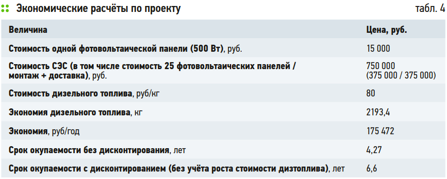

Проведённый в табл. 4 технико-экономический расчёт показывает, что срок окупаемости проекта при принятых в миделе показателях не превышает пяти лет (без учёта дисконтирования и роста стоимости дизельного топлива), а ежегодная экономия за счёт снижения закупок и доставки дизельного топлива составляет 175472 руб. Годовое снижение выбросов парниковых газов в этом случае составляет 6,9 тонн CO2-эквивалента.

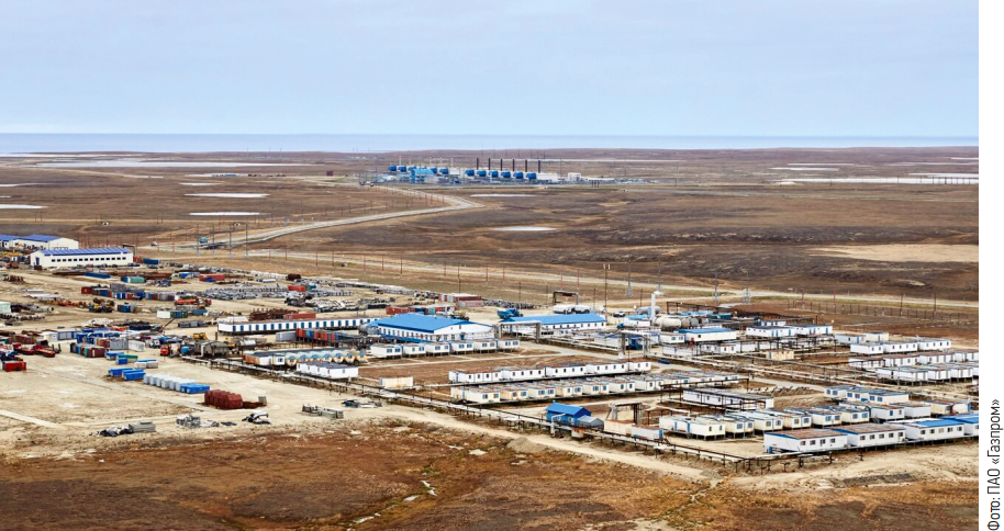

КС «Пикалевская», входящая в состав газопровода «Грязовец — Выборг»
