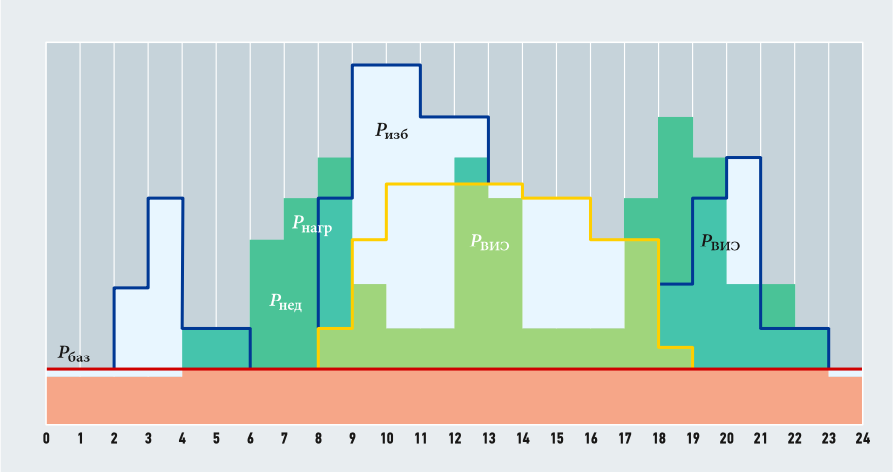

Этап 2. Формирование альтернативных вариантов структуры генерирующих мощностей объекта перспективного развития. На данном этапе формируются альтернативные варианты с различным соотношением установленных мощностей выбранных технологий производства и накопления электрической энергии при покрытии сезонных графиков электрических нагрузок объекта перспективного развития (рис. 2) [9].
Рис. 2. Суточный почасовой график нагрузки и выработки энергии структурой генерирующих мощностей, состоящей из традиционных технологий, ВИЭ и накопителей электроэнергии

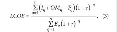

Этап 3. Технико-экономическая оценка сформированных вариантов энергетической системы. В качестве оценочного критерия в модели предлагается использовать нормированную стоимость электроэнергии (Levelized Cost of Energy, LCOE) при её производстве энергосистемой [12–14]:
где Iq — инвестиции, осуществлённые в году q, руб.; OMq — затраты на эксплуатацию, амортизационные отчисления в год q, руб.; Fq — расходы на топливо в году q, руб.; Eq — производство электроэнергии в году q, кВт·ч; r — ставка дисконтирования; n — расчётный срок, n = 25 лет;

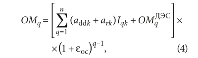

где addk — норма амортизации для k-й электростанции, %; ark — ежегодные отчисления на обслуживание и ремонт для k-й электростанции, %; Iqk — капитальные вложения в k-ю электростанцию, руб.; εoc — коэффициент увеличения издержек в q-й год.
Значение addk для различных типов станций определяется как величина, обратная сроку эксплуатации. Величина ar для солнечных электростанций (СЭС) может быть принята на уровне 3%, для ветровых и тепловых электростанций — 5% [14].

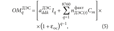

Для дизельных электростанций (ДЭС) затраты на техническое обслуживание определяются по формуле [14]:
где Сm — затраты на техническое обслуживание дизель-генераторной установки, руб/ч. Годовой расход на топливо для ДЭС определяют как [14]:

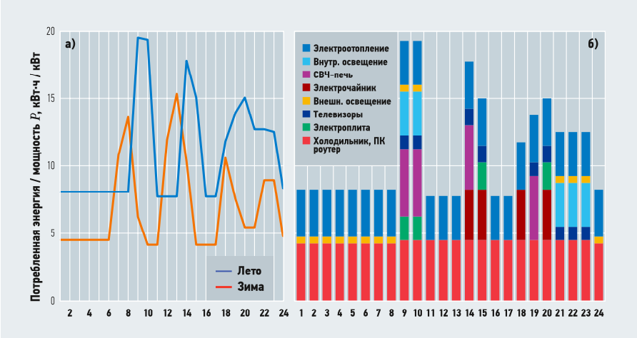

Этап 1. В качестве территории перспективного развития туристической отрасли в работе рассматривается бухта озера Байкал, находящаяся у места впадения реки Давша. На данном участке в 1947 году была сформирована центральная усадьба Баргузинского заповедника, где присутствовали такие виды деятельности, как разведение северных оленей, охота и рыболовство. В настоящее время посёлок Давша расформирован в связи с трудностями развития и поддержания инфраструктуры, а на месте посёлка действует полевая база «Заповедное Подлеморье». Достопримечательностями посёлка Давша являются музей природы Баргузинского заповедника, а также действующий термальный источник, на котором расположена оздоровительная база, включающая в себя шесть жилых построек для размещения туристов, баню и административное здание. Исходя из режима работы туристической базы, был сформирован перечень электрических нагрузок и сезонные суточные графики изменения электропотребления (рис. 3).
Рис. 3. Формирование электрических нагрузок посёлка Давша (а — сезонные суточные графики нагрузок; б — перечень электрических нагрузок и динамика изменения электропотребления)

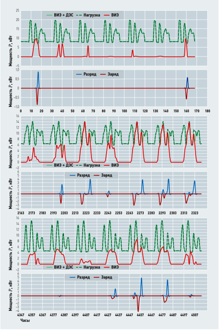

Этап 2. В качестве источников электрической энергии была выбрана СЭС совместно с накопителями энергии. Резервным источником питания выступает дизельная электростанция. На основании формул (1) и (2) при помощи MS Excel было выполнено моделирование покрытия сезонных графиков электрических нагрузок (рис. 3), результаты которого представлены на рис. 4 в виде характерных сезонных недельных графиков работы структуры генерирующих мощностей системы «СЭС — ДЭС — АКБ».
Рис. 4. Характерные сезонные недельные графики работы структуры генерирующих мощностей изолированного потребителя на базе системы «СЭС — ДЭС — АКБ» (а — зимний период, б — весенний период, в — летний период)
В качестве примера рассмотрена система с установленными мощностями: СЭС — 15 кВт, ДЭС — 20 кВт. Используемая ёмкость накопителей энергии — 10 кВт·ч. Уровень прихода солнечной радиации, а также характеристики работы ДЭС были определены при помощи методик, представленных в [9, 11, 14].

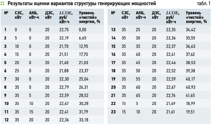

Этап 3. При помощи модели покрытия графиков электрических нагрузок был сформирован перечень альтернативных вариантов с различными соотношениями установленных мощностей энергоисточников, входящих в структуру генерирующих мощностей изолированного потребителя. Используя формулы (3)-(6), была проведена экономическая оценка альтернатив. В табл. 1 представлены наиболее перспективные варианты.
При анализе альтернатив на основании табл. 1 были сделаны выводы:
- с позиции минимизации затрат на электроснабжение без применения АКБ целесообразным является вариант №4, а с применением АКБ — вариант №22;
- с точки зрения максимизации доли «чистой» энергии без применения АКБ целесообразным является вариант №8, а с применением АКБ — вариант №21.
Итоговым решением (табл. 1), исходя из поставленной задачи сравнительной оценки по экономическому критерию в рамках данной работы, является вариант №22: СЭС — 15 кВт, ДЭС — 20 кВт, АКБ — 5 кВт·ч. Доля «чистой» энергии составит 18,99%. Уровень невостребованной энергии при использовании данного варианта составляет 742 кВт·ч/год при суммарном энергопотреблении 78549 кВт·ч/год.
