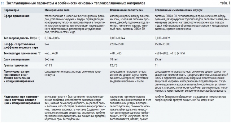

Табл. 1. Эксплуатационные параметры и особенности основных теплоизоляционных материалов

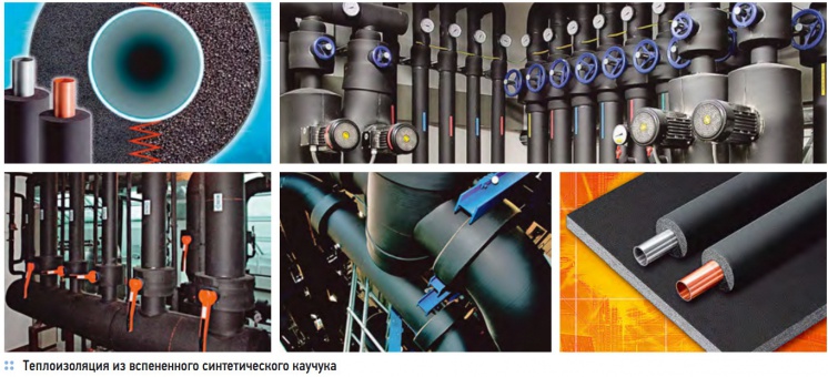

Теплоизоляция из вспененного синтетического каучука

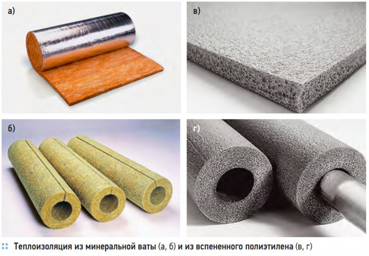

Решение об использовании теплоизоляции для систем кондиционирования и вентиляции — только первый шаг на пути к повышению энергоэффективности и сокращению затрат. Следующий важный этап — подбор материала. Для правильного выбора следует учесть ряд требований, предъявляемых к технической теплоизоляции. Помните, что материалы, демонстрирующие отличную работоспособность в качестве строительной изоляции, не справляются с задачами для систем вентиляции и кондиционирования. Примером такого материала выступает минеральная вата. Способность этого материала впитывать влагу и пропускать ее к изолируемой поверхности увеличивает скорость разрушения материала.
Даже минвата с паронепроницаемым покрытием не обеспечивает герметичность системы вследствие наличия стыков, неплотностей и разрывов, появляющихся при монтаже. Материал приходится заменять, что приводит к новым затратам. Минвата содержит частицы пыли и волокон, которые попадают в системы вентиляции и разносятся по всему зданию, загрязняя воздух в помещении.
Использование этого материала в качестве теплоизоляции инженерных систем экономически невыгодно и приводит к увеличению энергопотерь и порчи труб, воздуховодов и оборудования. Вспененный полиэтилен обладает более подходящими характеристиками для теплоизоляции систем кондиционирования и вентиляции. Это закрытопористый материал, который практически не пропускает влагу.
Однако клеевые соединения обладают невысокой прочностью, и даже при использовании специального клея могут расходиться по швам. Это создает бреши в паронепроницаемом барьере, что позволяет влаге проникнуть под теплоизоляцию. Также материал при пожаре воспламеняется, и имеет место горящее каплепадение, что крайне опасно для людей. Лучшим решением на сегодняшний день является теплоизоляция из вспененного синтетического каучука.
Как и вспененный полиэтилен, каучук имеет закрытопористую структуру ячеек, что делает материал герметичным. Этот материал обладает лучшими техническими параметрами, пожарной безопасностью, сочетает в себе низкую теплопроводность и высокий коэффициент сопротивления диффузии водяного пара. При монтаже используется клей с эффектом «холодной сварки», что обеспечивает герметичное и прочное соединение частей теплоизоляции.
Все это обеспечивает надежную защиту оборудования от образования конденсата и значительно сокращает энергопотери. Свойства синтетического каучука зависят от дополнительных компонентов, входящих в его состав. Поэтому синтетический каучук может сильно отличаться по своим параметрам в зависимости от производителя. Следует отметить долговечность теплоизоляции из вспененного синтетического каучука, срок эксплуатации которой составляет 25 лет.
В сочетании с легкой ремонтопригодностью использование этого материала значительно экономит затраты по замене поврежденных участков теплоизоляции. Выбирая теплоизоляцию для вентиляции и кондиционирования, помните, что качество материала — гарант надежности и эффективной работы оборудования и системы в целом.
