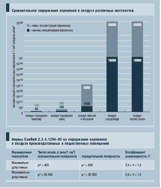

Сравнительное содержание аэроионов в воздухе различных местностей

Воздух можно «оживить»!
Оказывается, что даже если мы полностью очистим воздух в помещении от аллергенов, это не значит, что он будет тем же воздухом, каким мы дышим, когда выезжаем на природу. Еще в начале прошлого века выдающийся русский физик А.Л. Чижевский установил, что влияние аэроионов — заряженных молекул кислорода — на здоровье и самочувствие человека очень велико.
Аэроионы — мельчайшие комплексы атомов и молекул, несущие положительный или отрицательный заряд. В природе аэроионы образуются в основном при воздействии ионизирующих радиоактивных излучений радиоактивных элементов, находящихся в земле, воздухе, а также под действием ультрафиолетового излучения Солнца и излучений из космоса.
Учеными установлено, что морской бриз, горный воздух, хвойный лес, воздух после грозы — все это утоляет наш аэроионный голод. В городских квартирах легких отрицательных аэроионов практически нет, если распахнуть окно или форточку, то и этого будет недостаточно. Воздух современных городов крайне беден «витаминами воздуха», а кондиционеры и пылесосы очищают воздух от полезных аэроионов, делая его «мертвым». В городах, особенно в закрытых помещениях, естественный уровень ионизации воздуха нарушен.
Отсюда плохое самочувствие, недомогание, головные боли. Этот недостаток жизни в современном городе помогут решить воздухоочистители, в которых ионизация происходит одновременно с очисткой. А это значит, что ионизируется только чистый воздух, а пыль остается на кассете и не выходит за пределы прибора. Уровень ионизации этих приборов сбалансирован и соответствует как природным показателям, так и требованиям санитарных норм (СанПиН 2.2.4.1294–03).
