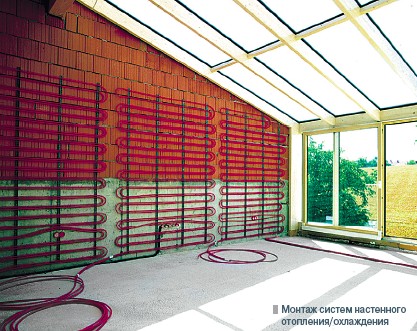

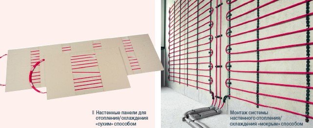

«Мокрый» способ монтажа системы настенного отопления
При монтаже настенного отопления «мокрым» способом трубы быстро и просто фиксируются на шинах Raufix 10 Rehau из ударопрочного полипропилена.Возможный шаг укладки труб — от 2,5 см и более. Зоны настенного отопления формируются при помощи трубы Rautherm S диаметром 10*1,1 мм. Жесткая нижняя часть фиксирующей шины имеет толщину 4 мм при общей высоте фиксаторов 13 мм. Для крепления трубы в местах поворотов имеется двойной держатель Rehau.
Специальный инструмент не требуется. Эта система может применяться во всех типах зданий различного назначения в качестве базового, фонового или пикового отопления. Клиент может выбрать любой из видов штукатурки, пригодный для использования с настенным отоплением. При помощи тройника и переходной муфты может быть объединено большее количество зон отопления в попутной системе в один отопительный контур и подключено к одному выходу распределительного коллектора.
Отстенная теплоизоляция служит для восприятия теплового расширения применяемой настенной штукатурки. При необходимости она укладывается вдоль стены с зоной настенного отопления. При помощи вертикального профилирования достигается оптимальное заполнение углов. При помощи защитной гофротрубы трубопроводы подводятся из стяжки к распределительному шкафу безопасно, исключая повреждения труб.
«Сухой» способ монтажа систем настенного отопления Rehau
Говоря о готовых элементах системы настенного отопления, речь идет о предварительно изготовленных гипсоволоконных панелях со встроенными в виде регистров трубами Rautherm S 10,1*1,1 мм с шагом укладки 45 мм. Трубы заключены в панели для защиты от повреждения при транспортировке и складировании. Готовые стеновые панели могут быть использованы во всех жилых и промышленных зданиях без или с незначительным выделением влаги, во всех влажных помещениях с периодическими влажностными нагрузками и водяными брызгами.
Панели для настенного обогрева и охлаждения комплектуются трубами Rautherm S с условным диаметром 10,1*1,1 мм. Для уменьшения гидравлического сопротивления системы после укладки отопительно-охладительных контуров производится переход на больший диаметр 17–20 мм для подключения контура к распределительному коллектору. Благодаря фиксатору поворота под 90 ° из усиленного стекловолокном полиамида можно выполнить оптимальный поворот трубы из вертикального в горизонтальное положение.
