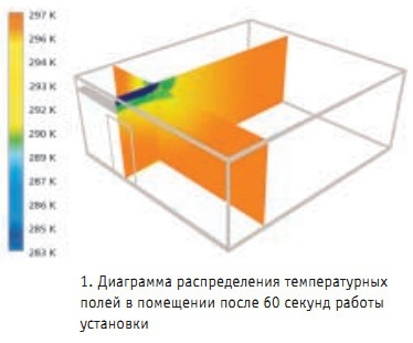

Диаграмма 1
Диаграмма 1

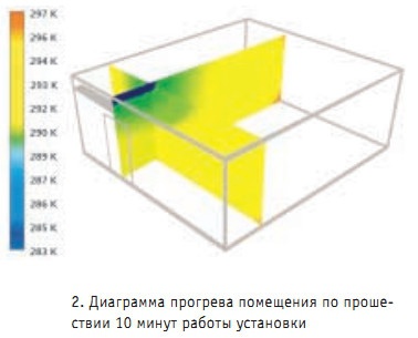

Диаграмма 2
Диаграмма 2

В связи с успешным отзывом (поставки fan-coil, например, для гостиницы Four Seasons в Берлине) была упомянута и конкретно наша фирма. В большой конкуренции известных мировых производителей мы в специально приготовленном помещении должны были доказать, главным образом, преимущества шумовых параметров установок и характеристики движения воздуха. Примеры движения воздуха в гостиничном номере были продемонстрированы во многих вариантах, которые отвечали выбранным оборотам вентиляторов (490 м³/ч, 650 м³/ч и 850 м³/ч), при температуре выходящего воздуха с агрегата 10°С, 11°С, 12°С, 13°С и при плюсовой температуре воздуха в помещении 24°С.
С точки зрения требуемых измерений и необходимых сроков передачи технических материалов было видно, что эту проблему мы в состоянии решить моделированием на доступной вычислительной технике. Совместно работая с Техническим университетом в городе Либерец мы решили эту проблему, применяя программу Fluent 5.1. Исходя из требуемых параметров, мы получили характеристику движения и шумовые данные подаваемого воздуха в гостиничный номер, компьютерные результаты изображены на диаграммах 1, 2.
