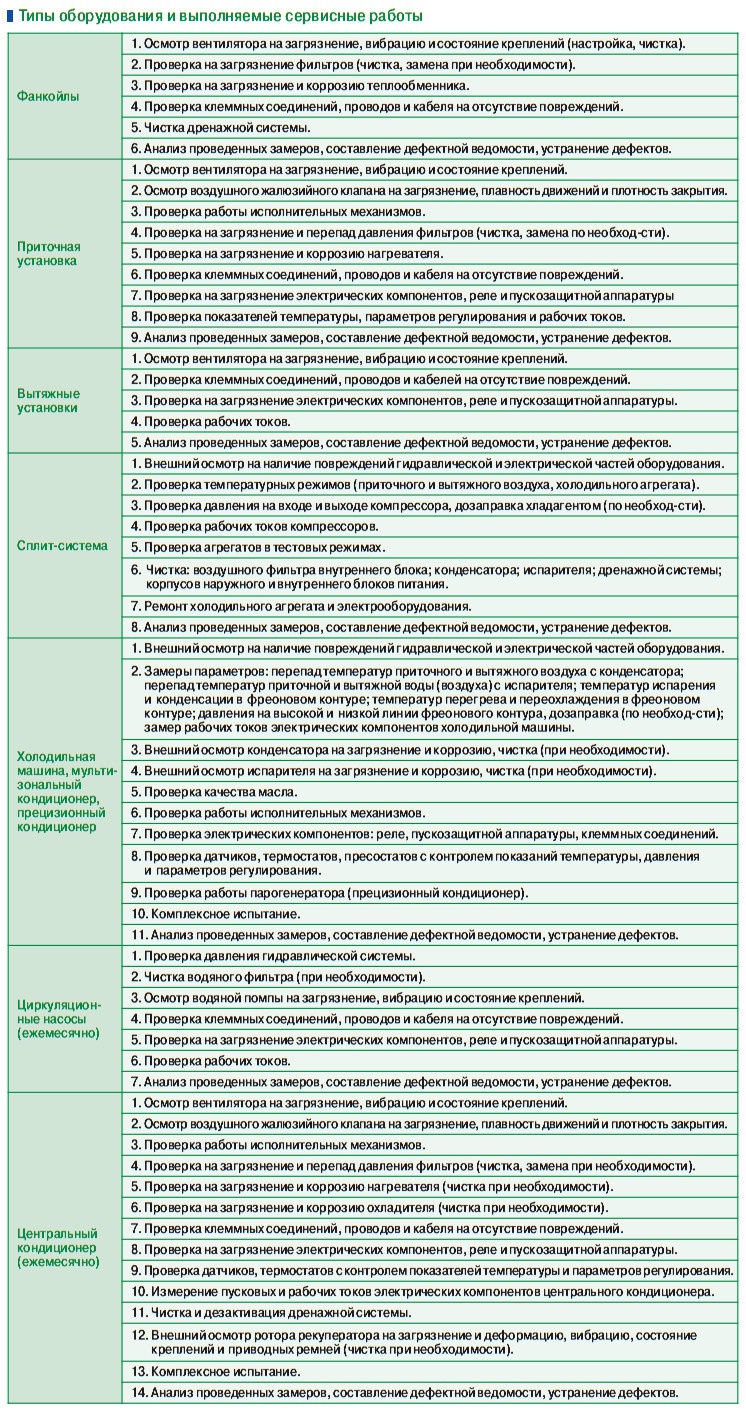

В сервисных центрах вам всегда предоставят перечень работ по техническому обслуживанию кондиционеров (см. таблицу). Специалисты осуществляют выезд на объект для проведения комплексной проверки системы и устранения неполадок, не связанных с заменой деталей и узлов оборудования. Реалии рынка таковы, что многие заказчики начинают заключать договора на сервисное обслуживание только после того, как ежегодные счета за ремонт выливаются в круглую сумму.

Задача ТО — оборудование должно работать безотказно, сохраняя рабочие параметры, выработать ресурс, декларируемый заводом-изготовителем. Для решения этой задачи необходимо периодически проводить диагностику оборудования, а именно замерять: температуру, давление, пусковые и рабочие токи, качество масла, калибровку датчиков и т.д.
По результатам замеров выполнить профилактические работы— чистку загрязненных элементов, при необходимости дозаправку фреоном, подтягивание токопроводящих соединений и т.п.Кроме того, у СКВ есть детали, более подверженные износу,несвоевременная замена которых может привести к дорогостоящему ремонту. После профилактики необходимо в тестовых режимах проверить отработку защитных устройств.
