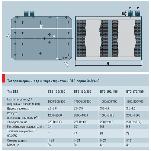

Типоразмерный ряд и характеристики ВТЗ серий 350/450

Практический пример неудачного выбора типа завес показателен в московских гипермаркетах «Ашан». Несмотря на наличие тамбура-шлюза и двойного набора завес по полному периметру дверей, сквозняк пробивает помещение, создавая сильный дискомфорт в ближайших ко входу торговых точках. Использование действительно мощных завес типа ТЗК оказывается невозможным для данных задач из-за высокого шума, грубого внешнего вида и крайне завышенных габаритов. Рассмотрев большое количество вариантов и проанализировав требования заказчиков, специалисты завода «Веза» выбрали для производства в 2004 г. наиболее удачный вариант новой серии ВТЗ-350 и 450 с водяным нагревом. Ко многим достоинствам этих завес, таким как компактность, скорость на выходе до 18 м/с и тепловая мощность до 78 кВт при теплоносителе 90/70°С, добавлен еще один аргумент— цена.
Высокая скорость выхода воздуха сочетается с низким шумом, аккуратным строгим дизайном и несопоставимыми с электрическими моделями тепловыми характеристиками. Надежность работы обеспечивают вентиляторы типа «свободного колеса» фирмы ЕВМ и медно-алюминиевые теплообменники собственного производства.
