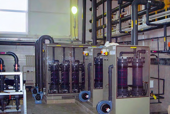

Исходным сырьем для приготовления данного продукта является обыкновенная пищевая соль «Экстра», которая растворяется водой. Полученный рассол, проходя через электролизные установки (электролизеры), преобразуется в гипохлорит натрия, который вводится в водопроводную воду. При штатной работе станции доза гипохлорита в обрабатываемую воду составляет на первичное хлорирование — 3 мг/л, на вторичное — 2 мг/л, производительность станции — 120 тыс. м3/сут. Суточная потребность города в гипохлорите натрия составляет 600 кг/сут. (по активному хлору).
Данный расход гипохлорита натрия обеспечивается работой одной установки — 840 кг/сут. Вводимой системой обеззараживания воды предусмотрены две установки (рабочая и резервная), Гипохлорит натрия получается из раствора поваренной соли с концентрацией 3 % масс. Система включает в себя следующие технологические узлы: умягчитель воды (предназначен для удаления солей, жесткости из водопроводной воды); растворитель (сатуратор) поваренной соли (предназначен для получения насыщенного раствора поваренной соли (31%); насосы для подачи раствора поваренной соли в электролизер; электролизер с панелью управления; емкости для хранения готового продукта с воздуходувками; преобразователь переменного тока в постоянный. Технологические преимущества применения новой системы обеззараживания воды.

  4. Технология изготовления электродов системы увеличивает срок службы, снижает затраты на плановые ремонты.
  5. Конструктивная проработка электродов дает значительное увеличение эффективности процесса за счет повышения выхода продукта по току. Компоновка шкафов электролиза приводит к более эффективному отводу водорода уже на стадии производства, что устраняет вероятность образования газовых пробок и делает процесс безопаснее.
