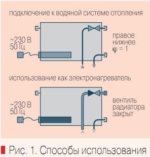

Рис. 1. Cпособы использования

RADIK COMBI VK модифицирован для установки электрического нагревательного стержня. В результате этого возникает панельный радиатор для комбинированного отопления (теплая вода— электричество), и его потом можно использовать в любой момент независимо от работы системы отопления. Электрический нагревательный стержень рекомендуем устанавливать во время монтажа радиатора.
RADIK COMBI VK должен быть всегда подключен к водяной системе отопления. Его можно использовать в двух режимах работы (рис. 1). Панельный радиатор RADIK COMBI VK с точки зрения подключения к водяной системе отопления проектируется абсолютно стандартным способом, и правила такие же, как и при проектировании радиаторов RADIK в исполнении VENTIL KOMPAKT, включенных в стандартный ассортимент.
