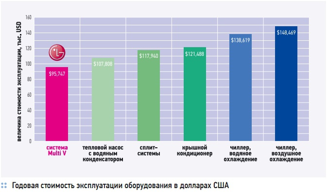

Годовая стоимость эксплуатации оборудования в долларах США

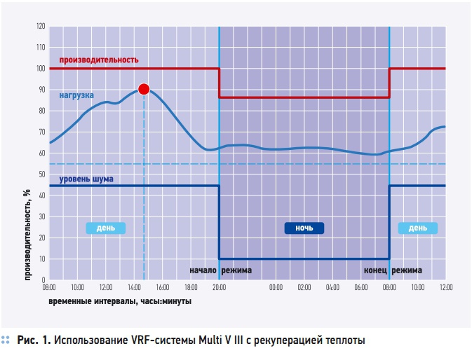

Рис. 1. Использование VRF-системы Multi V III с рекуперацией теплоты
Применение VRF-систем в зданиях гостиниц имеет следующие преимущества: высокая энергетическая эффективность; простое обслуживание; продвинутые системы диспетчеризации; практически бесшумная работа; компактность; высокая энергетическая эффективность. Специалистами LG Electronics с помощью программного обеспечения EnergyPro, разработанного американской компанией EnergySoſt и позволяющего произвести расчет экономической эффективности для конкретного типа здания, был выполнен анализ работы VRF-систем кондиционирования в здании гостиницы: площадь сооружения — Sобщ = 12 500 м2; количество этажей — 6; общее количество обслуживаемых зон, включая номерной фонд и вспомогательные здания гостиницы — 145; инфильтрация — 0; расположение — США, Атланта, штат Джорджия; тариф за электроэнергию для юридических лиц США в пересчете на рубли составляет 2,7 руб. за кВт⋅ч; режим эксплуатации — круглогодично; испытываемые системы — LG Multi V Heat Recovery. Из рис. 1 видно, что использование VRFсистемы с рекуперацией теплоты в некоторых случаях в полтора раза превосходит аналоги. При расчетах учитывалась стоимость электроэнергии, эксплуатации оборудования и количество рабочей силы, привлекаемой к обслуживанию кондиционеров.

Также в системах Multi V III используется функция «бесшумной ночной работы» — интеллектуальная технология управления вентилятором и возможность определения температуры наружного воздуха в режиме реального времени позволяют эффективно снижать уровень шума в ночное время.
