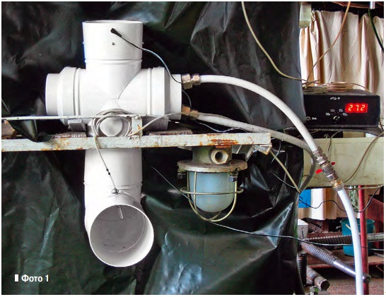

Фото 1
Фото 1

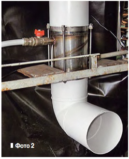

Фото 2
Фото 2

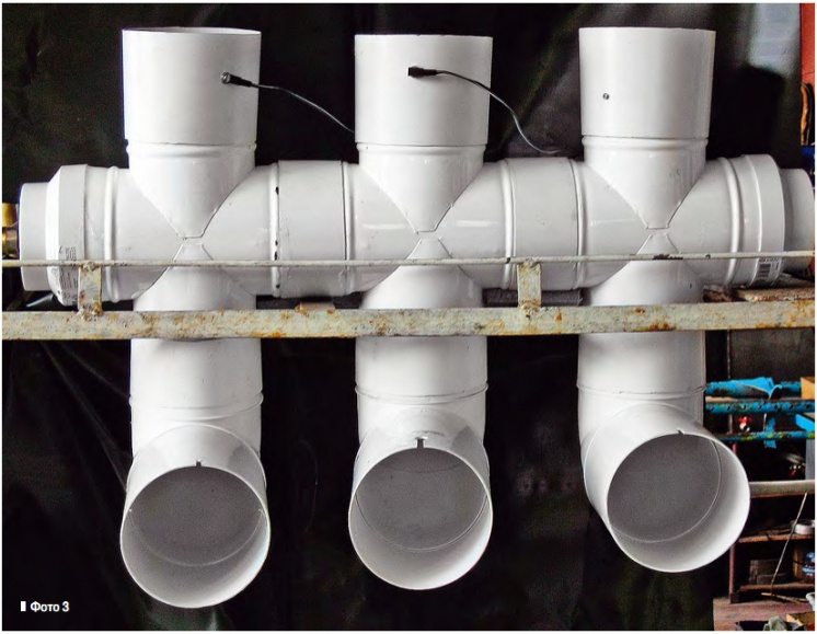

Фото 3
Фото 3

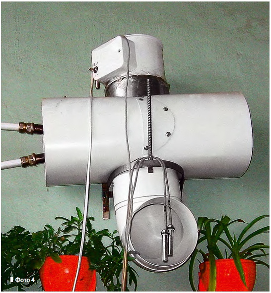

Фото 4
Фото 4

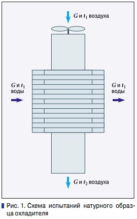

Рис. 1. Схема испытаний натурного образца охладителя

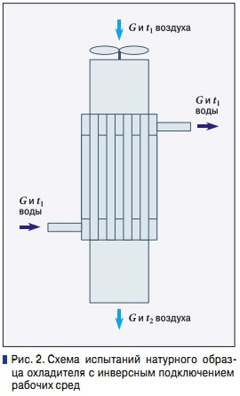

Рис. 2. Схема испытаний натурного образца охладителя с инверсным подключением  рабочих сред

Техническое решение стоящей задачи было решено осуществлять на базе разработанных и выпускаемых нашим предприятием известных теплообменных аппаратов ТТАИ. Однако теплообменник для решения этой задачи должен был претерпеть некоторые конструктивно-технологические изменения и, с целью адаптации его математической модели, пройти натурные испытания.
Такой специально спроектированный аппарат, являющийся по назначению водяным доводчиком воздуха (если угодно — фанкойлом), а, по сути, водяным воздухоохладителем, был изготовлен, испытан, доработан по результатам анализа испытаний, вновь изготовлен (фото 1) и повторно испытан. Схема испытаний указанного натурного образца приведена на рис. 1, откуда видно, что охлаждающая вода подавалась в трубную, а охлаждаемый воздух в межтрубную полость охладителя.

Приведенный на фото 3 охладитель воздуха состоит как бы из трех охладителей, показанных на фото 1, но собранных в одном корпусе. Очевидно, что реализованный вариант трехсекционного аппарата не является предельно достижимым и может быть создан аппарат с любым наперед заданным количеством секций. Причем удельная стоимость такого охладителя при увеличении числа секций снижается при одновременном росте его холодопроизводительности.

Можно привести совершенно конкретные, проверенные двухлетним опытом эксплуатации, примеры. На нашем производстве, например, такой доводчик воздуха, «обвязанный» средствами измерения температуры, установлен в одном из производственных помещений. Наблюдения за температурой выходящего из него воздуха показали, что на протяжении всего рабочего дня температура выходящего воздуха была стабильно и технически значимо ниже температуры окружающего воздуха, что объясняется тем, что периодически кто-то с какой-то целью пользовался водой (надо набрать воду для кипятильника, помыть руки, воспользоваться туалетом, полить растения, осуществить влажную приборку и т.д.), благодаря чему вода в доводчике с достаточной частотой заменялась вновь поступающей.
Этот доводчик воздуха (фото 4) располагался в помещении, где работает несколько человек, не имеющих постоянного, не меняющегося в течение рабочего дня, места, в связи с чем он осуществлял не локальное кондиционирование, а работал в помощь традиционному кондиционеру. Другой доводчик на нашем предприятии осуществлял локальное кондиционирование рабочего места сварщика.
Этот вариант использования является чрезвычайно эффективным. Во-первых, рабочее место сварщика не обширно и четко ограничено в пространстве и, во-вторых, сварочный агрегат предполагает постоянное водяное охлаждение (повышение на 0,2 °C температуры воды в процессе ее прохождения через доводчик воздуха является исчезающее малой величиной по сравнению с тем диапазоном температур охлаждающей воды, который указан в паспорте на сварочный агрегат).
