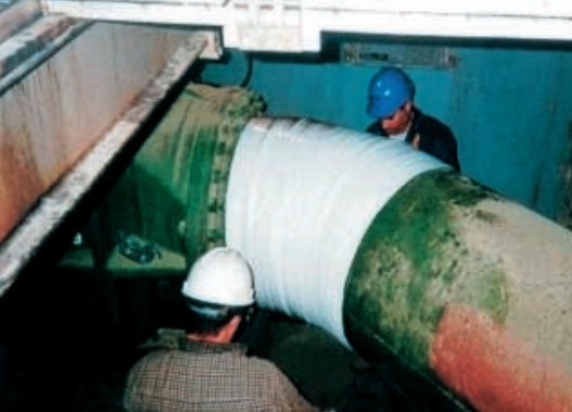

Стеклопластиковые трубы пригодны для ремонта. Мы можем предложить осуществлять ремонт стеклопластиковых трубопроводов, а также из любых других материалов — стали, полиэтилена — при помощи нового ремонтного материала «Синсоглас». Ремонт можно проводить, не сбрасывая остаточное давление, при значительных величинах потери толщины стенки трубы и даже при сквозных отверстиях.
Новаторская система для ремонта труб на основе композиционного полимерного материала и стеклоткани выдерживает высокие давления и пригодна для ремонта надземных, подземных и подводных напорных трубопроводов горячего и холодного водоснабжения. Системы «Синсоглас» долговечные, запатентованные и пригодные для применения в полевых условиях и открытом море полимерные композиционные материалы. С их помощью снижаются многие риски и уменьшаются проблемы, связанные со сварными металлическими муфтами, а также с резкой и сменой секций труб. Кроме того, этот метод совершеннее ранее используемого способа, основанного на механически укрепляемых муфтах. Лента «Синсоглас» предназначена для выполнения экстренных ремонтных работ и допускает применение в качестве отвердителя или катализатора отверждения воду (как речную, так и морскую). Применение комплектов «Синсоглас» не сопряжено с необходимостью дозирования и смешения химических продуктов. Полотно «Синсоглас» представляет собой стеклоткань, пропитанную смолой.
Непосредственно перед использованием в ремонтных работах следует погрузить его на 20–30 секунд в воду. Лента и комплекты «Синсоглас» применяются для соединений, усиливают физико-механическую прочность свай, защищают от коррозии, создают электрическую и теплоизоляцию. Некоторые антикоррозийные материалы не предоставляют оптимальной защиты, другие быстро изнашиваются и становятся хрупкими через короткий промежуток времени, не могут быть удалены, или удаление может быть произведено с большими затратами времени и сил. Появление материалов «Стопак» положило конец этим проблемам. Это принципиально новые, отличающиеся от традиционных, материалы. Они предназначены для защиты металлоконструкций, металлических изделий, нестандартного оборудования, трубопроводов, стальных резервуаров и гидрозащиты бетона. «Стопак» имеет ряд уникальных характеристик, которые гарантируют его преимущества перед другими герметиками и антикоррозионными покрытиями:
