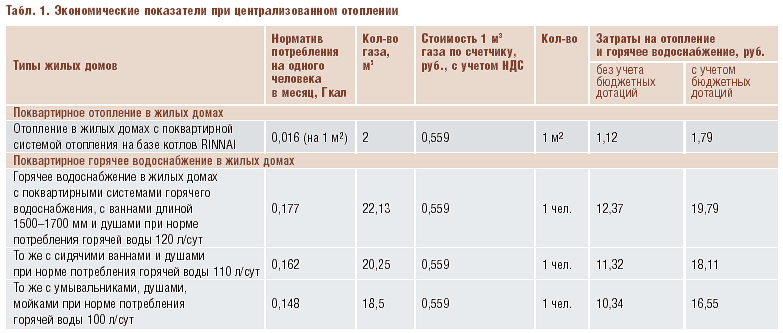

Табл. 1
Табл. 1

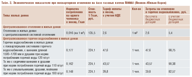

Табл. 2
Табл. 2

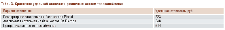

Табл. 3
Табл. 3

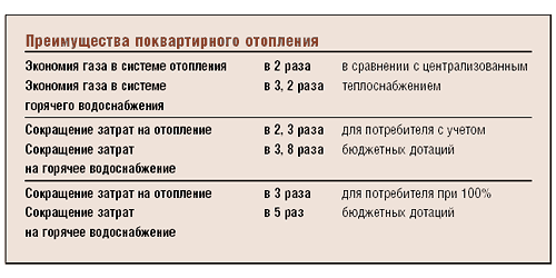

В федеральной целевой программе «Жилище», утвержденной Постановлением Правительства РФ №747 от 17.11.2001 г., важной составной частью является раздел «Реформирование и модернизация жилищно-коммунального комплекса Российской Федерации». В рамках этой программы нами предлагается решение, позволяющее провести реформу ЖКХ без повышения тарифов на отопление и горячее водоснабжение за счет перехода к поквартирному отоплению (ПО). Данное предложение может коренным образом переломить кризисную ситуацию, годами складывавшуюся в России. При реализации этого предложения достигаются следующие результаты:
  • сокращаются затраты на теплообеспечение при капитальном строительстве в 2 раза;
  • уменьшается расход газа почти в 2 раза;
  • снижается стоимость коммунальных услуг (горячая вода и отопление) в 5–6 раз;
  • исключается необходимость повышения тарифов на коммунальные услуги при переходе к 100% оплате;
  • улучшается экологическая обстановка в регионе; o обеспечивается качество теплоснабжения на уровне мировых стандартов;
  • исключаются потери в тепловых сетях;
  • появляется возможность и заинтересованность каждого потребителя в экономии энергоресурсов.

По данным табл. 1 видно, что стоимость 1 Гкал при централизованном отоплении составляет 135,5 руб., ГВС — 224,1 руб. Из табл. 2 следует, что стоимость 1 Гкал составляет для поквартирного отопления — 69,88 руб., ГВС — 69,88 руб.
2/0,016 = 125 м3 => 125 × 0,559 = 69,88 руб.,
где 2 м3 — количество газа, эквивалентное 0,016 Гкал с учетом теплотворной способности сетевого газа (8000 Ккал/м3), 0,016 Гкал — норматив потребления в месяц на 1 м2 отапливаемой площади в жилых домах, 125 м3 — количество газа, эквивалентное 1 Гкал, 0,559 руб./м3 — стоимость 1 м3 газа для населения и промышленности.

Тогда стоимость газа составит: 227040 і 0,29 = 65842 руб., где 0,29 руб. — стоимость 1 м3 газа для населения (цена гигакалории в этом случае составит 40,48 руб.). Таким образом, текущие затраты на теплоснабжение в случае ПО меньше, чем в случае теплоснабжения от автономной котельной или централизованного источника на 188317 руб. (= 254159 – 65842). В табл. 3 показаны данные по удельной (приведенной к одному квадратному метру полезной площади) стоимости различных систем теплоснабжения (с учетом стоимости материалов и работ по монтажу). Видно, что поквартирный вариант теплоснабжения экономически значительно выгоднее, чем вариант теплоснабжения от автономной котельной или централизованного теплоснабжения, как по капитальным вложениям, так и по эксплуатационным затратам.

  1. Капитальные вложения и эксплуатационные затраты при поквартирном отоплении значительно ниже, чем при централизованном.
  2. Результаты технико-экономических расчетов многократно подтверждены на практике. Жители домов с поквартирным отоплением платят за отопление и ГВС в 5,7 раза меньше, чем их соседи с централизованным отоплением.
  3. Поквартирное отопление при разумной тарифной политике может превратить ЖКХ из дотационной отрасли в доходную.
  4. Использование энергоэффективных технологий позволит успешно решить проблему реформирования ЖКХ.
