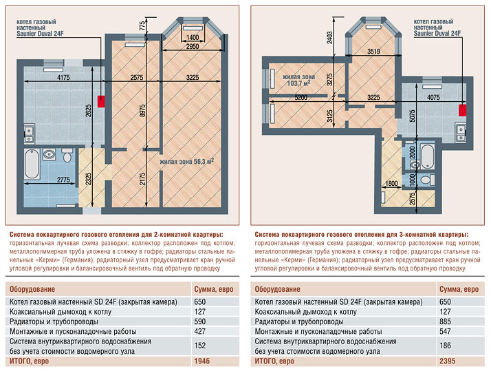

Схемы разводки труб в основном определяются типом используемых труб. В настоящее время в системах ПО используются в основном металлополимерные трубы. Реже стали применяться стальные и полипропиленовые трубы. При использовании металлополимерных труб применяются в основном двухтрубные схемы разводки и коллекторные лучевые схемы. По опыту нашей фирмы, мы отдаем предпочтение коллекторно-лучевым схемам разводки.
Объясняется это прежде всего высокой надежностью системы отопления, собранной по такой схеме. Дело в том, что при двухтрубной схеме разводки часть фитингов непременно попадает в бетонную стяжку. Даже при использовании пресс-фитингов существует вероятность протечки замурованного в бетон фитинга, со всеми вытекающими из этого факта неприятностями. При коллекторно-лучевой схеме, когда к каждому отопительному прибору от коллектора протянута своя пара труб, в бетонной стяжке фитингов нет. Считается, что коллекторно-лучевая схема более дорогая, чем двухтрубная.
Однако по нашему опыту, если площадь квартиры составляет менее 100 м2, стоимость двухтрубной и коллекторной систем оказывается равной. При коллекторно-лучевой схеме также достигается лучшая гидравлическая развязка отопительных приборов. Это позволяет легко отрегулировать свою температуру в каждом отдельном помещении, что, в свою очередь, дает экономию энергоносителей.

Стальные панельные радиаторы, как правило, дешевле алюминиевых, имеют привлекательный внешний вид. В качестве отопительных котлов мы применяем котлы французской фирмы Saunier Duval C 24F с закрытой камерой сгорания. Почему выбор пал именно на это оборудование? Что касается радиаторов, то это, безусловно, более низкая стоимость 1 кВт тепловой мощности по сравнению с алюминиевыми и биметаллическими радиаторами, при прочих равных условиях. Особо хочу остановиться на выборе котла. Дело в том, что котел — это важнейшая часть автономной отопительной системы, ее сердце. В настоящее время на рынке отопительной техники очень большое предложение по номенклатуре данного оборудования.
