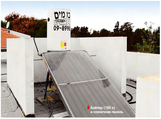

Бойлер (150 л) и солнечная панель

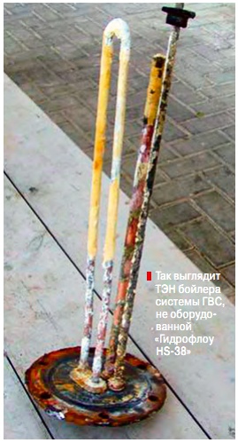

Так выглядит ТЭН бойлера  системы ГВС, не оборудованной  «Гидрофлоу  HS-38»

Сначала небольшое отступление. Как известно, в Израиле жесткая вода. В г. Удим (примерно 30 минут на машине от израильского столичного города Тель-Авив), где живет этот человек, вода имеет общее солесодержание (TDS) 250 мг/дм3 (ppm).Жители этого города вынуждены ежегодно проводить очистку бойлеров, потому что за год на нагревательном элементе образуется слой накипи толщиной порядка 20 мм.
С таким слоем накипи время нагрева стандартного 150литрового бойлера до температуры 57 °С увеличивается с одного часа до 4 часов. Этот человек в феврале 2000 г. сразу после установки нового бойлера приобрел противонакипное и антикоррозийное устройство «Гидрофлоу HS38» и установил его по типовой схеме. И бойлер, и солнечный коллектор исправно работали (время нагрева было чуть больше часа) на зависть соседям, которые раз в год были вынуждены обязательно вызывать сервисную службу.
Примерно два года назад этот человек делал у себя дома какие-то сантехнические работы и попросил мастера открыть бойлер, чтобы посмотреть, в каком состоянии находится нагревательный элемент. Внутри бойлера и стенки, и сам нагревательный элемент были относительно чистыми. Конечно же, они не блестели, небольшой налет отложений присутствовал. Но главное, они не были твердыми «как камень», что можно было наблюдать у соседей. По всей видимости, ставя на место нагревательный элемент, мастер отвлекся и забыл затянуть болты.
И вода начала капать. Редкие капли воды на крыше дома в стране с жарким климатом не очень-то и заметишь. И вот примерно через два года болты и корпус бойлера проржавели настолько, что вода потекла уже заметным ручейком и была наконец обнаружена. К сожалению, теперь прикручивать новые болты уже просто не к чему. И герою нашего рассказа пришлось покупать новый бойлер. Очень жаль, а ведь бойлер замечательно грел! И за 8 лет ни его, ни солнечный коллектор ни разу не чистили.
