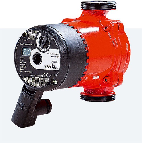

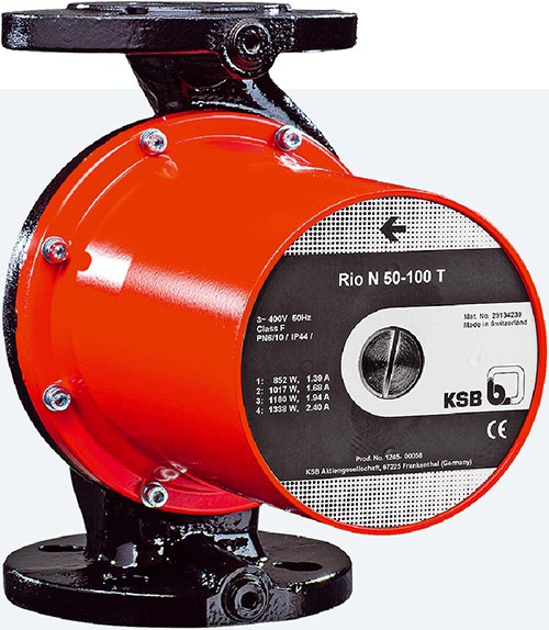

Циркуляционный насос с мокрым ротором Rio N

Насос Rio-Eco N

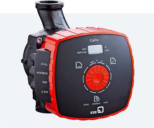

Высокоэффективный насос с мокрым ротором Calio

Если, например, принято решение использовать насос со ступенчатым регулированием в системе отопления (у KSB это Rio N), то, безусловно, в результате можно рассчитывать на преимущества перед системой без принудительной циркуляции, в том числе экономию топлива, сжигаемого в котле. Для экономии электроэнергии необходимо организовать переключение скоростей в зависимости от требуемой тепловой мощности (чтобы насос вращался с большей скоростью, когда холодно, и с меньшей, когда тепло). Лучше, чтоб это выполняла автоматика. Тем самым потребитель почувствует снижение потребления электроэнергии насосом в сравнении с ситуацией, когда насос работал бы весь отопительный период на максимальной скорости.

Модернизируя систему отопления или организовывая ее «с нуля», важно идти в ногу со временем, отдавая предпочтение современным энергоэффективным решениям. Так, например, при выборе насоса это может быть самая современная разработка концерна KSB — высокоэффективный насос серии Calio, который представляет собой интеллектуальный компактный прибор, оснащенный синхронным двигателем с ротором на постоянных магнитах.
Такой двигатель уже по своей конструкции способствует более экономному расходованию электроэнергии, он соответствует стандартам энергопотребления ErP’2015, которые будут введены в ЕС только в 2015 году. На блоке автоматизированного управления с дисплеем отражаются все режимы работы и параметры насоса, вручную настраиваются определенные функции, и возможно не только поддержание давления на заданном уровне, но и осуществление пропорционального регулирования давления и управления открытым контуром. Имеется также специальный программный режим Eco (энергосберегающий режим) для дополнительной экономии электричества. Благодаря инновационным технологиям в производстве данных насосов, а также широкому спектру функций автоматического управления экономия электроэнергии будет ощутимой по сравнению с применением насосов предыдущего поколения.

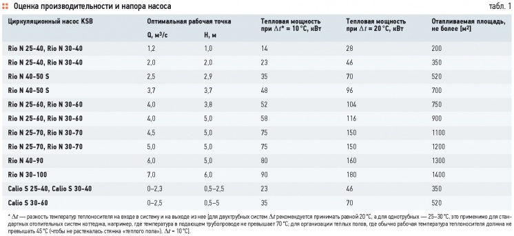

Существует масса методик оценки производительности и напора насоса в зависимости от требуемой тепловой мощности, которую в свою очередь можно для простоты привязать к суммарной площади здания. В табл. 1 приведены несколько типичных вариантов.
Конечно, для принятия более рационального решения стоит прибегнуть к помощи специалистов, которые, произведя точные расчеты, смогут предложить комплексное системное решение, включающее все компоненты, в том числе и насос.
Стоит отметить, что по своей конструкции циркуляционные насосы с мокрым ротором чрезвычайно комфортны благодаря своей малошумности (они не имеют крыльчатки охлаждения двигателя, который охлаждается непосредственно перекачиваемой средой, отсутствуют подшипники качения), а также компактным размерам, требующим минимального монтажного пространства. Эти факторы обуславливают распространенность их применения в системах циркуляции небольших загородных домов, в том числе для организации водяного теплого пола.
Грамотное обращение с любой техникой — залог ее долговечности. Так, если отоплением не пользуются летом, как правило, перед запуском насоса со ступенчатым регулированием после длительного простоя рекомендуется провернуть вал вручную, так как в нем отсутствует электронная система управления. Регулируемые насосы (у KSB это Rio-Eco и Calio) благодаря встроенной микропроцессорной системе управления обладают запрограммированным высоким пусковым моментом, и им не страшны длительные простои. Необходимо также помнить, что перед запуском отопления нужно правильно удалить воздух из трубопровода.
