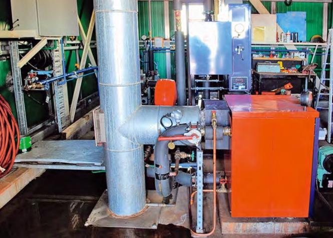

1. Доступный магистральный газ. Если дом строится на участке, к которому уже подведены коммуникации (в частности, магистральный газ), домовладельцы обычно не ломают голову над проблемой выбора топлива. Газовые котлы сравнительно недороги — агрегаты небольшой мощности стоят примерно 2,1 тыс. руб. за 1 кВт мощности — и достаточно эффективны (КПД котлов на магистральном газе — порядка 92 %).
Газовое оборудование удобно с точки зрения эксплуатации — топливо подается автоматически, а значит, домовладельцу не придется постоянно следить за процессом горения. При стоимости газа в 4,24 руб/м3 (для центральных регионов России) и среднем сроке эксплуатации котла в 10 лет общие затраты на отопление дома площадью 150 м2 за 50 лет в ценах сегодняшнего дня составят около 2,2 млн руб.

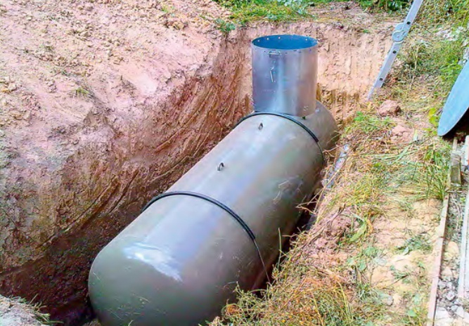

2. Газгольдер. Возможность установки газгольдера существенно зависит от особенностей региона, а точнее — от доступности сжиженного газа с доставкой до участка. На первый взгляд, такое решение может показаться намного экономичнее подключения к магистральному газопроводу. Котлы для сжиженного газа обладают высоким КПД при той же средней стоимости, что и обсуждавшийся выше котел для магистрального газа, да и установка газгольдера не так уж дорога.
Однако удовольствие это все равно получается не из дешевых из-за высокой стоимости доставки топлива, особенно вдалеке от крупных городов. При величине стоимости сжиженного газа в 13,5 руб/л (с доставкой в пределах 100 км от крупного города) и сроке эксплуатации котла и газгольдера, соответственно, в 10 и 50 лет общие затраты на отопление сжиженным газом за 50 лет в ценах сегодняшнего дня составят примерно 3,75 млн руб.

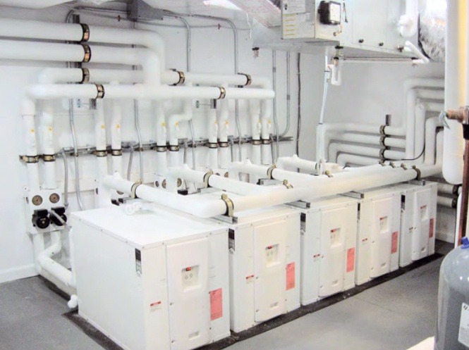

6. Тепловые насосы. Тепловые насосы сравнительно недавно появились на российском рынке. Как и на отопление на основе электричества, домовладельцы смотрят на них со скепсисом, предполагая, что в условиях нестабильной подачи электроэнергии такое решение зимой не спасет. Однако, в отличие от упомянутого выше электрического котла (которому необходимы 15 кВт), в данном случае нужна намного меньшая мощность.
К примеру, для насоса высокой производительности Danfoss DHP-S (до 18 кВт отопительной мощности) требуется всего 4,9 кВт электроэнергии, то есть для резервирования подобной системы уже вполне подойдет обычный бытовой дизель-генератор. Тепловой насос является «экологичной» альтернативой твердому топливу или дорогостоящему газгольдеру в условиях, когда потребителю недоступен магистральный газ. Причем эта технология успешно работает даже в северных регионах, где земля за зиму успевает промерзнуть на большую глубину (что подтверждается многолетним опытом эксплуатации подобных систем в Скандинавии).
«Есть стереотип, что тепловые насосы дают оптимальный результат лишь в сравнительно теплой Европе. Но современные агрегаты позволяют использовать их в любом российском регионе. На юге обычно устанавливаются грунтовые коллекторы на глубине одного-полутора метров или используется тепло окружающего воздуха. В регионах, где глубина промерзания ниже, можно разместить грунтовые зонды в скважинах глубиной до двухсот метров или же использовать тепловую энергию незамерзающих водоемов и грунтовых вод», — рассказал Андрей Осипов, руководитель направления «Тепловые насосы» компании «Данфосс».
Срок эксплуатации теплового насоса — более 25 лет. Его стоимость достаточно велика, но затраты на обустройство теплообменника (бурение и т.п.) при замене оборудования не потребуются. Качественные геотермальные зонды способны прослужить до 100 лет и более. Кроме того, тепловые насосы не нуждаются в дорогостоящем регулярном обслуживании. Общие затраты на отопление в течение 50 лет (с учетом первоначальной стоимости оборудования и земельных работ) составят порядка 3,3 млн руб. в ценах сегодняшнего дня.
Итак, тепловой насос в расчете на 50 лет эксплуатации жилого дома оказывается экономичнее, нежели использование сжиженного газа (в газгольдере), в два раза выгоднее электрического отопления и почти в три раза выгоднее отопления дизельным топливом. Естественно, срок окупаемости такого решения гораздо меньше. Нужно добавить, что тепловой насос в летнее время способен успешно выполнять функцию кондиционера, так что домовладельцы смогут сэкономить на его покупке.

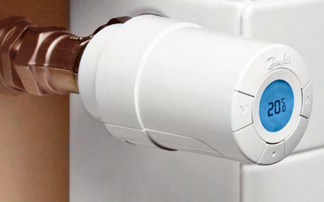

Первое, о чем следует упомянуть, это радиаторные терморегуляторы. Задача этих устройств состоит в обеспечении оптимального потребления тепла, не допуская перегрева помещений. На сегодняшний день на рынке присутствуют три типа механических радиаторных термостатов: с восковым, жидкостным и газовым наполнением термочувствительного элемента. Восковые, хотя и стоят на строительных рынках дешевле всего, являются наиболее инерционными.
Подобные устройства очень медленно (за 40–60 минут) реагируют на изменения температуры в помещении, а значит, допускают колебания температуры, сказывающиеся на общем потреблении тепла. Жидкостные приборы срабатывают быстрее: им нужно всего порядка 25 минут.
«Скорость реакции термостата на изменение окружающих условий играет ключевую роль для экономии и комфорта. Поэтому, помимо жидкостных, Danfoss выпускает устройства с газовым наполнением серии RA. Он реагирует на изменение температуры всего за восемь минут и обеспечивает ощутимое сбережение тепловой энергии. Еще одна новая разработка — интеллектуальное электронное устройство Living Eco. Помимо точного поддержания температуры в комнате, такой термостат может подстраиваться под резкие изменения в состоянии среды, к примеру, фиксировать начало проветривания (резкое понижение температуры в комнате). Чтобы не обогревать улицу, устройство прекращает подачу теплоносителя в радиатор, пока открыто окно, обеспечивая дополнительную экономию», — объясняет Юрий Маринин, компания «Данфосс».
