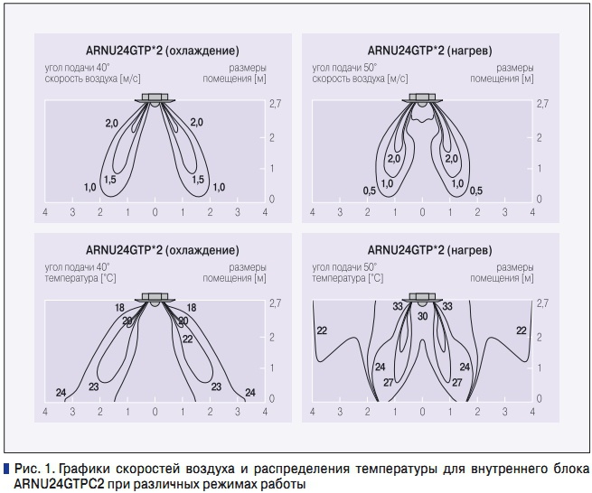

Рис. 1. Графики скоростей воздуха и распределения температуры для внутреннего блока  ARNU24GTPС2 при различных режимах работы

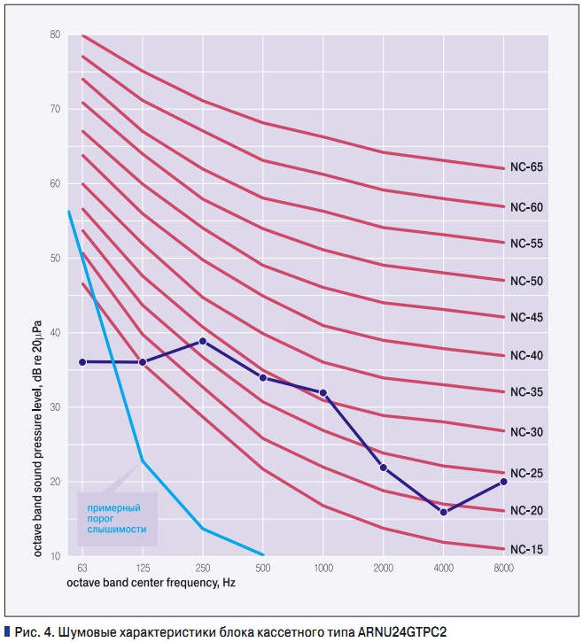

Рис. 4. Шумовые характеристики блока кассетного типа ARNU24GTPC2

Так, блоки кассетного типа, которые наиболее широко применяются в качестве локальных доводчиков для офисных помещений, обеспечивают оптимальное воздухораспределение в зависимости от режима работы (рис. 1). Конструкцией блока кассетного типа предусмотрено независимое управление положением каждой из четырех воздушных жалюзи, поэтому пользователь при помощи настенного или инфракрасного пульта управления может задать индивидуально направление и скорость подачи воздуха, при котором он будет чувствовать себя наиболее комфортно.
При этом полностью исключается эффект сквозняка (рис. 2). По сравнению с моделями блоков кассетного типа предыдущей модификации, новые блоки имеют оптимизированные воздушные жалюзи, что позволяет более равномерно распределять воздух по помещению (рис. 3). Другой немаловажной составляющей комфорта является уровень шума в помещении при работающем внутреннем блоке. Описанные выше конструктивные модификации системы воздухораспределения блоков кассетного типа были проведены с учетом получения наиболее низких шумовых характеристик.
Помимо этого в новых кассетных блоках применена запатентованная LG Electronics конструкция крыльчатки вентилятора с инверторным приводом постоянного тока. Таким образом были учтены две составляющие источника шума: гидравлическая и механическая, что в итоге привело к минимизации уровня шума блоков кассетного типа (рис. 4).
