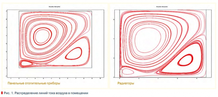

Сравнение отопительных приборов осуществлялось по следующим критериям: неравномерность температурного поля в помещении и градиента температур, поля скоростей, изобары и линии тока воздуха в помещении. На рис. 1 приведены распределения линий тока в помещении при использовании панельных отопительных приборов и радиаторов, позволяющие выделить характерные особенности формирования воздушных потоков.
Как видно из рисунка, панельные отопительные приборы создают интенсивный восходящий поток, локализующийся в пристенной области и активно взаимодействующий с нисходящим потоком воздуха вдоль ограждения. Такое взаимодействие приводит к формированию вихревой зоны, захватывающей примерно 30% площади помещения на высоте порядка 2 м.
Таким образом, обеспечение комфортности нахождения людей в этой части помещения требует дополнительных архитектурно-строительных решений. Высокая удельная тепловая мощность радиаторов в подобных условиях обеспечивает большие условия комфорта. Как видно из рисунка, нисходящий воздушный поток локализуется восходящим потоком от радиатора, существенно снижая интенсивность циркуляции воздуха в зоне нахождения людей.

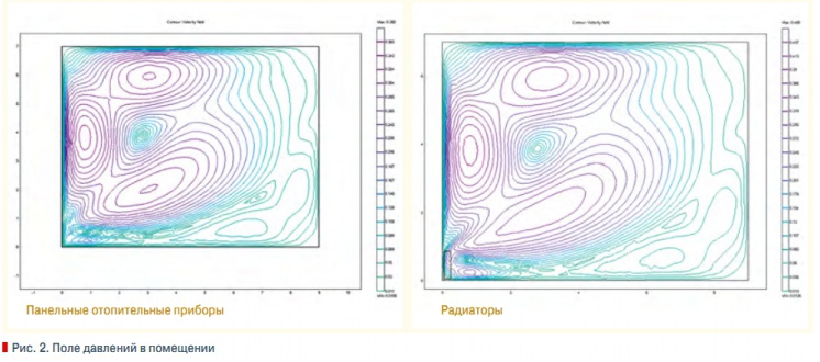

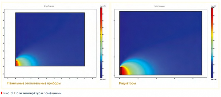

На рис. 2 приведено распределение изобар в помещении при использовании панельных отопительных приборов и радиаторов. Как видно из рисунка, радиатор, в отличие от панельного прибора, создает область повышенного давления, «поднимая» нисходящий воздушный поток до уровня верхней границы отопительного прибора. Особенности формирования воздушных потоков объясняют формирование поля температур в помещении, приведенных на рис. 3.
Отмеченная выше высокая удельная плотность теплового потока от радиатора и малая скорость циркуляции в области его размещения приводит к существенной неравномерности поля температур около отопительного прибора со значительным превышением относительно условий комфорта. В противоположность радиаторам, панельные приборы создают более равномерное поле температур.
