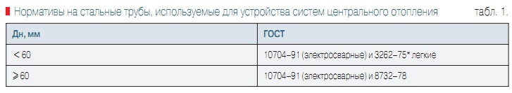

Табл. 1. Нормативы на стальные трубы, используемые для устройства систем центрального отопления

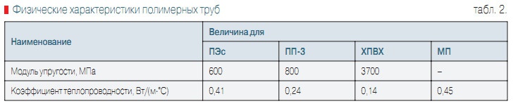

Табл. 2. Физические характеристики полимерных труб

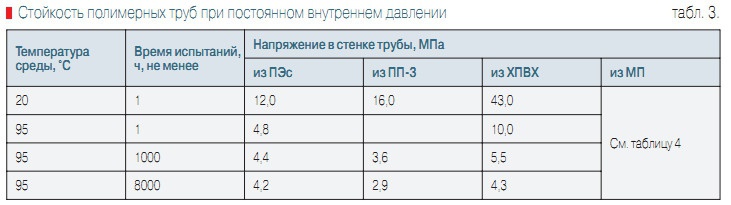

Табл. 3. Стойкость полимерных труб при постоянном внутреннем давлении

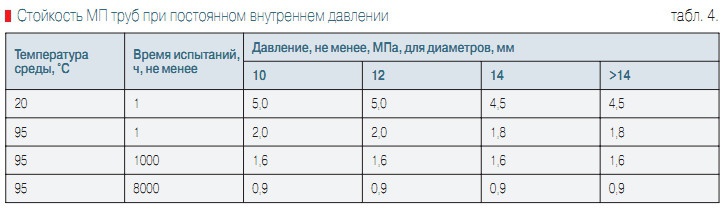

Табл. 4. Стойкость МП труб при постоянном внутреннем давлении

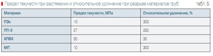

Табл. 5. Предел текучести при растяжении и относительное удлинение при разрыве материалов труб

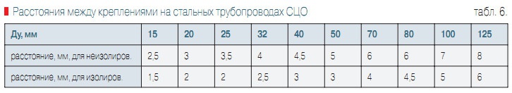

Табл. 6. Расстояния между креплениями на стальных трубопроводах СЦО

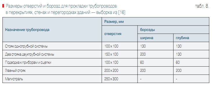

Табл. 8. Размеры отверстий и борозд для прокладки трубопроводов в перекрытиях, стенах и перегородках зданий — выборка из [16]

В последнее время введены в эксплуатацию СЦО с термостойкими трубопроводами из полимерных материалов: полиэтилена с усовершенствованной молекулярной структурой — ПЭс, полипропилена — ПП-3, дополнительно хлорированного поливинилхлорида — ХПВХ, металлополимера — МП (особенность таких систем: температура теплоносителя не более 90°С и рабочее давление до 1 МПа).
Вообще говоря, показатели полимерных труб должны удовлетворять требованиям ГОСТ Р 552134–2003 «Трубы напорные из термопластов и соединительные детали к ним для систем водоснабжения и отопления. Общие технические условия», который был введен в 2004 г. При этом надо учитывать, что ранее в СНиПе [6] были приведены показатели полимерных труб (табл. 2–5), которые несколько отличаются от указанных в упомянутом ГОСТе.
Овальность и разностенность прямых полимерных труб не должны превышать предельных отклонений от номинальных диаметров и толщин стенок, указанных в технических условиях на трубы из конкретного материала, а в месте изгиба 25%. Поверхность труб и соединительных деталей должна быть ровной и гладкой. На изделиях не должно быть видимых без применения увеличительных приборов трещин, раковин, следов разложения материала. Высота выступов (в местах удаления литников) не должна превышать 0,5 мм. Качество обслуживания систем центрального отопления должно оцениваться по:

Число кронштейнов должно быть не менее одного на каждый м2 поверхности нагрева чугунного радиатора, но не менее трех на радиатор (кроме радиаторов в две секции). Вместо верхних кронштейнов могут быть использованы радиаторные планки, обязательно расположенные на 2/ высоты радиатора. Кронштейны должны находиться под шейками радиаторов. При использовании радиаторов на подставках, их должно быть две при числе секций до 10 и три — при числе секций более 10, причем верх радиатора должен быть закреплен в обязательном порядке.
На блок конвектора без кожуха должно приходиться не менее двух креплений к стене или полу при однорядной и двухрядной установке и три крепления к стене или два к полу — при трехрядной и четырехрядной установке. Кронштейны для отопительных приборов должны быть закреплены на бетонных стенах дюбелями, а на кирпичных стенах — дюбелями либо заделкой цементным раствором марки не ниже 100 на глубину не менее 100 мм (без учета толщины слоя штукатурки).
Кронштейнов, заделанных деревянными пробками, быть не должно. Радиаторы должны быть расположены на расстоянии не менее 60 мм от пола, 25— от поверхности штукатурки стен и 50— от нижней поверхности подоконных досок (при отсутствии подоконника — до низа оконного проема). Конвекторы должны быть расположены на расстоянии не менее 20 мм от поверхности стен до оребрения конвектора без кожуха, вплотную или с зазором не более 3 мм от поверхности стены до оребрения нагревательного элемента настенного конвектора с кожухом и не менее 20 мм от поверхности стены до кожуха напольного конвектора.

Трубопроводы в местах пересечения перекрытий, внутренних стен и перегородок должны проходить в гильзах из негорючих материалов. Зазоры и отверстия в местах их прохода должны быть заделаны негорючими или горючими Г1 материалами, обеспечивающими нормируемый предел огнестойкости ограждений. Открытые стояки в однотрубных СЦО с односторонним размещением ОП должны находиться на расстоянии 150±50 мм от кромки оконного проема, причем длина подводок к отопительным приборам не должна превышать 400 мм.
