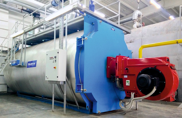

Жаротрубный котёл Buderus Logano S825 LN

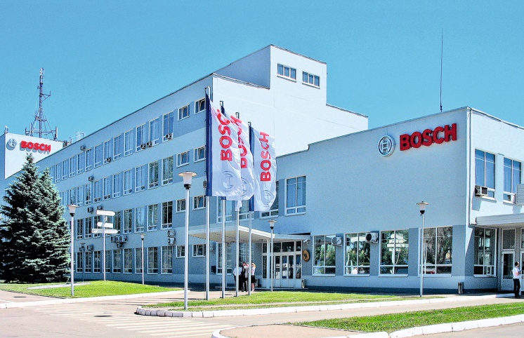

Административное здание заводского комплекса Bosch

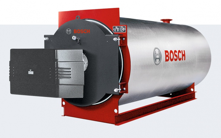

Промышленный водогрейный котёл Bosch Unimat UT-L, производство — Россия

Проект реконструкции был разработан в Германии и на первом этапе реализации предусматривал работы по повышению энергоэффективности зданий производственного комплекса, модернизацию теплотрассы, вывод из эксплуатации двух котлов ДЕВ и установку жаротрубного котла Buderus Logano S825 LN мощностью 8 МВт.
Проект реконструкции на первом этапе реализации предусматривал работы по повышению энергоэффективности зданий производственного комплекса, модернизацию теплотрассы, вывод из эксплуатации двух котлов ДЕВ и установку жаротрубного котла Buderus Logano S825 LN
Buderus Logano S825L (с 2014-го года это Bosch Unimat UT-L) — это стальные жаротрубные трёхходовые водогрейные котлы мощностного диапазона 75019 200 кВт. Благодаря технике трёхходового прохождения продуктов сгорания достигается высокая степень теплопередачи. Симметричное расположение вокруг топочной камеры дополнительных поверхностей нагрева делает возможной компактную конструкцию котла, что означает их сравнительно небольшой вес и габаритные размеры. Интуитивно понятное и удобное управление, универсальность, быстрый монтаж и пуск в эксплуатацию, простота технического обслуживания — основные преимущества данных котлов. Котёл не требует дополнительного фундамента, так как имеет в основании раму из швеллера. Блочная конструкция котла и дополнительного оборудования делают их универсальными в применении.
Обозначение LN в наименовании обозначает исполнение котла с пониженным уровнем шума и выбросов вредных веществ. Потери с лучистым теплом сведены к минимуму вследствие компактной цилиндрической конструкции, надёжной теплоизоляции и обшивке из алюминиевого листа. Благодаря встроенному инжектору, равномерно распределяющему температуру, котёл показывает высокую эксплуатационную надёжность. Котёл способен работать на газовом или дизельном топливе, совместим со всеми дизельными и газовыми вентиляторными горелками по EN 267 и EN 676 или горелками, имеющими знак CE. Дополнительное оснащение котла конденсационным теплообменником уходящих газов даёт возможность эксплуатации оборудования в конденсационном режиме.
В ходе работ по реконструкции заводской котельной один старый котёл ДЕВ был законсервирован, второй — демонтирован. На его место был установлен новый Buderus Logano. Благодаря произведённым работам по увеличению энергоэффективности комплекса, одного этого котла стало достаточно для обеспечения потребности завода на протяжении 80 % отопительного периода. В случае необходимости, при возникновении пиковых нагрузок, подключается оставшийся действующий котёл ДЕВ.
Проект включал в себя комплекс передовых решений, в частности, установку современной системы автоматизации управления Logamatic 4321, экономайзера, а также расширенной топки с пониженным уровнем выбросов углекислого газа (модификация котла LN). Также были внедрены системы автоматического кислородного и частотного регулирования.
