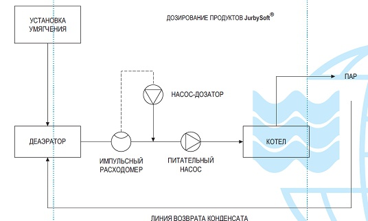

Но при эксплуатации котлов низкого и среднего давления могут иметь место такие негативные явления, как коррозия, накипь, вспенивание, отложения и др. Использование программы коррекционной обработки поможет решить эти проблемы. Ее эффективность во многом зависит от правильно подобранной схемы введения реагентов (например, ингибиторов коррозии и накипеобразования), от постоянства и пропорциональности дозирования.

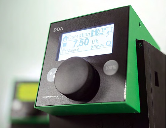

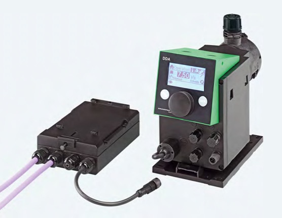

В установках, эксплуатируемых на ОАО «Волжский оргсинтез» в качестве дозирующих насосов были выбраны цифровые мембранные агрегаты серии TrueDos компании GRUNDFOS. По словам сотрудников ОАО «Волжский оргсинтез», главное преимущество насосов этой линейки в том, что не требуется совершать утомительные вычисления, преобразуя производительность (л/ч) в частоту хода поршня (ход/мин). Достаточно просто задать первую величину непосредственно на цифровом экране насоса. Агрегаты линейки TrueDos могут осуществлять дозирование, измерение и регулирование без использования дополнительного оборудования, обеспечивая, таким образом, максимальную производительность системы. «С 2010 года, после очередной плановой модернизации, мы перешли на новую линейку этого оборудования — цифровые агрегаты GRUNDFOS SMART Digital», – поделился один из сотрудников предприятия.

Установки для обратного осмоса, применяемые на ОАО «Волжский оргсинтез», отличаются простотой в эксплуатации, гибкостью комплектации, наличием систем предочистки. Последние помогают увеличить срок службы мембран, сократить число химических промывок, снизить расходы на обслуживание, экономить энергию и воду. Для автоматической подачи реагентов для предварительной обработки воды используются дозирующие насосы серии SMART Digital. Глубина регулирования для оборудования этой линейки может достигать значения 1:3000 при объемах от 2,5 мл до 30 л/час. Специалисты GRUNDFOS провели оценку экономической эффективности насосов SMART Digital, сравнив со стандартными технологиями. Так, снижение расхода реагентов, благодаря высокой точности дозирования, может составлять до 25%, а потребление электроэнергии новыми агрегатами на 30% ниже, чем у их предшественников.
