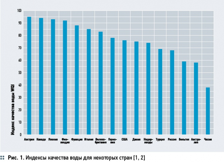

Как видно из анализа представленных материалов, к числу стран с относительно невысоким значением WQI (менее 60 %о) могут быть отнесены и достаточно развитые в индустриальном отношении страны. Такие невысокие значения индекса могут быть вызваны не только природными факторами, но и общим состоянием сферы природоохранных мероприятий в этой стране.

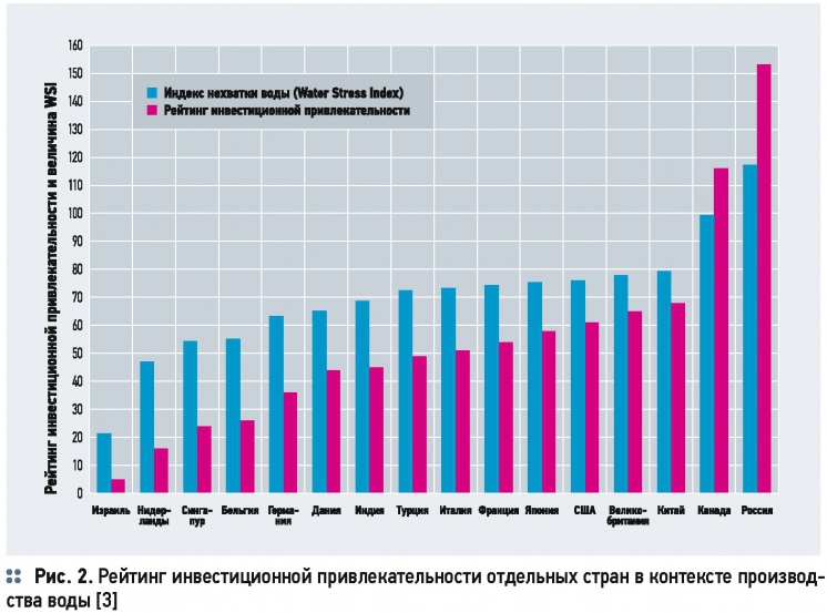

На инвестиционном портале Ventures in Ukraine на основе индекса нехватки воды сформирован рейтинг инвестиционной привлекательности стран в контексте актуальности производства воды на нужды населения, промышленности и сельского хозяйства. Рейтинг учитывает наличие возобновляемых ресурсов пресной воды на душу населения, динамику изменения возобновляемых водных ресурсов, соотношения потребляемых и возобновляемых пресных водных ресурсов, а также уровень ВВП для 165 стран.
На рис. 2 представлены такие индексы для некоторых стран. Страны с высоким потенциалом привлекательности имеют индексы до 75, со средней привлекательностью — от 75 до 100, а с низкой привлекательностью — от 100 и выше. Уточним ещё раз, что в основе рейтинга лежат данные о дефиците пресной воды в каждом регионе («водный стресс» Water Stress и «водный кризис» Water Crisis) [4].

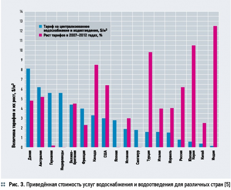

Также важна стоимость услуг централизованного водоснабжения и водоотведения, которая стимулирует хозяйствующие субъекты восстанавливать очищенные сточные воды и направлять их на повторное использование. Техническое водоснабжение (подпитка градирен, подпитка тепловых сетей, полив территории, подпитка оборотных систем автомоек и др.) и мелиорация — вот основные потребители восстановленной воды. В этой связи наличие инновационной технологии, обеспечивающей высокую степень биологической очистки, включая микробиологическую безопасность, является фактором, позволяющим удовлетворить требования потребителей.
Кроме этого, важнейшим фактором, обуславливающим условия проживания и хозяйствования, является стоимость земли и аренды земель. Стоимость земли и аренды земель, отводимых под очистные сооружения и линейные сооружения отвода очищенных (восстановленных) вод, определяет как капитальные, так и эксплуатационные затраты при функционировании очистных сооружений. Реконструкции очистных сооружений, при которой обеспечивается увеличение производительности сооружений и высокая степень очистки сточных вод, без увеличения площади сооружений и уменьшение этой площади при строительстве новых очистных сооружений, обеспечивают конкурентные преимущества технологии нового типа по отношению к классическим методам очистки.

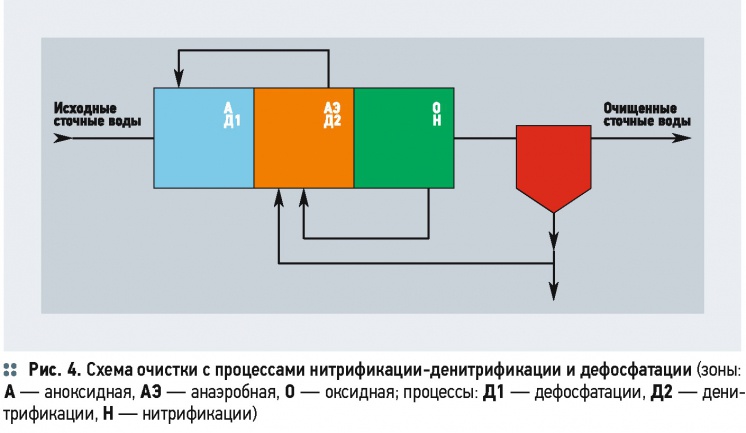

Как правило, все современные схемы очистки предусматривают три зоны биореактора (аноксидная, анаэробная и оксидная) и устройство для отделения очищенной воды от активного ила. В ан-оксидной зоне при концентрации кислорода менее 0,1 мг/л протекают процессы биологического удаления фосфора. В анаэробной зоне при концентрации кислорода менее 0,8 мг/л протекают процессы денитрификации (восстановление азота). В оксидной зоне в результате аэрации иловой смеси воздухом протекают процессы биологического окисления аммонийного азота. Этот процесс обозначают аббревиатурой А2О, и в соответствующих зонах протекают процессы биологического удаления фосфора, денитрификации и нитрификации.
Протекание этих процессов возможно при формировании следующих контуров рециркуляции: активного ила после отделения от очищенных сточных вод — в аноксидную зону; иловой смеси из зоны протекания процессов нитрификации — в зону протекания процессов денитрификации.
Представленная на рис. 3 схема очистки сточных вод активным илом предполагает концентрацию активного ила на уровне 3,5-5,5 г/л, а отделение очищенной воды от активного ила выполняется на вторичных отстойниках, иногда для этих целей применяют флотаторы.
После биологической очистки и разделения очищенных сточных вод и иловой смеси во вторичном отстойнике очищенные сточные воды с концентрацией 15-20 мг/л поступают на выпуск.

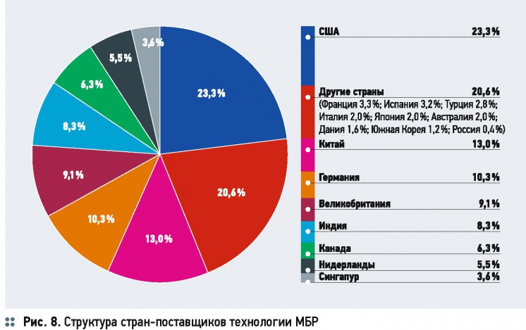

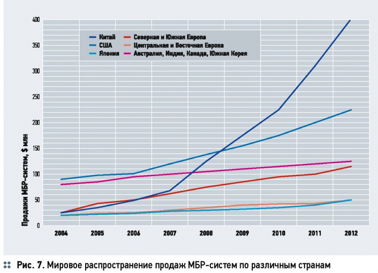

На рис. 7 представлено мировое распространение продаж МБР-систем по странам. В 2011-м глобальный рынок МБР был оценен в $ 838,2 млн, и его рост предполагался в 22,4 % ежегодно. При этом потолок рынка продаж МБР-систем оценивался в $ 3,44 млрд к 2018-му году [1]. Отметим, что важнейшей составляющей этого рынка является Китай, рынок МБР-систем которого в 2011-м году был оценен в $ 308,1 млн, его насыщение составит около $ 1,35 млрд в 2017-м году.
Уже несколько десятков лет технология мембранной биологической очистки не является новой, но она до сих пор все же остаётся технологией инновационной. Около 1000 организаций в мире являются поставщиками технологии МБР на рынок услуг жилищно-коммунального хозяйства. На рис. 8 представлены структура стран-поставщиков технологии МБР и процентное количество компаний по каждой стране, осуществляющих поставки МБР-систем.
Реконструкции очистных сооружений, при которой обеспечивается увеличение производительности сооружений и высокая степень очистки сточных вод, без увеличения площади сооружений и уменьшение этой площади при строительстве новых очистных сооружений, обеспечивают конкурентные преимущества технологии нового типа относительно классических методов очистки
Ключевыми факторами, облегчающими высокие темпы роста применения МБР-технологий, являются: многолетнее подтверждение эффективности этой технологии по требуемым показателям очистки; информирование научно-технической общественности, административных и природоохранных организаций и потенциальных потребителей о возможностях применения МБР-технологии для решения экологических и экономических проблем; формирование условий для реализации нормативных государственных природоохранных документов на основе применения технологии МБР при очистке и восстановлении сточных вод населённых пунктов.

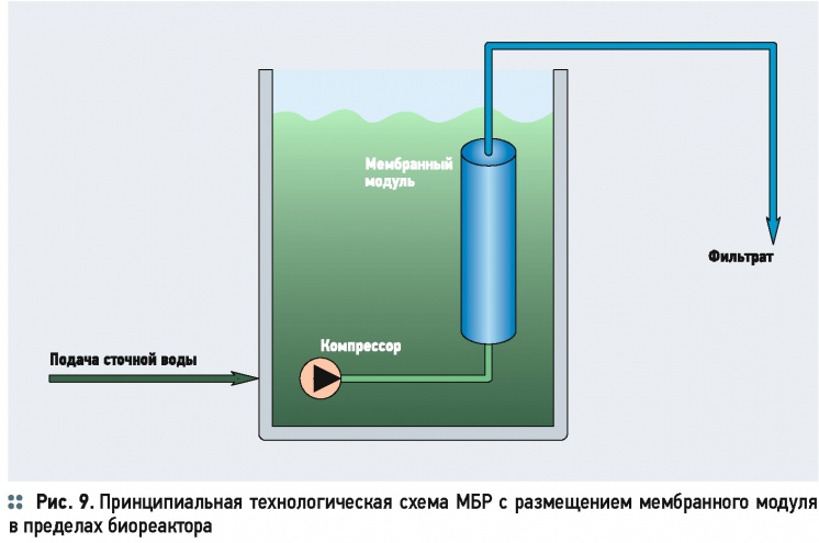

Существует две принципиальные схемы размещения мембранного модуля относительно аэротенка биореактора. По первой схеме (рис. 9) размещение мембранного модуля выполняется в объёме биореактора. При этом трансмембранное давление между активным илом и очищенной водой не превышает 5-6 м вод. ст., а интенсивность фильтрации очищенной воды составляет 10-20 л/(ч-м2). Мембранный модуль, размещённый таким образом, может быть охарактеризован как безнапорный.

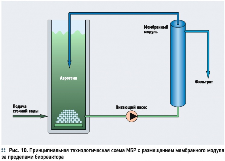

По второй схеме (рис. 10) размещение мембранного модуля выполняется за пределами биореактора. При этом трансмембранное давление между активным илом и очищенной водой определяется напором питательного насоса, а трансмембранное давление может достигать значений от 5 (технология Air-Lift) до 4050 м вод. ст. (технология Cross-Flow). При этом интенсивность фильтрации очищенной воды составляет 50-180 л/(ч-м2), что значительно выше, чем по первой схеме размещения. Мембранный модуль, размещённый таким образом, может быть охарактеризован как напорный. Помимо увеличения интенсивности фильтрации, имеются и другие преимущества, такие как уменьшение габаритов мембранного модуля, соответствующее уменьшение габаритов сооружений водоочистного комплекса, удобство обслуживания и промывки мембранного модуля.
Необходимо иметь в виду, что при второй схеме размещения мембранного модуля увеличиваются энергозатраты на работу системы МБР (по сравнению с первой схемой), и эти затраты составляют ориентировочно от 1 до 4 кВт на 1 м3 очищенной воды.

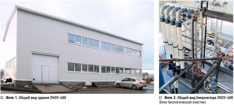

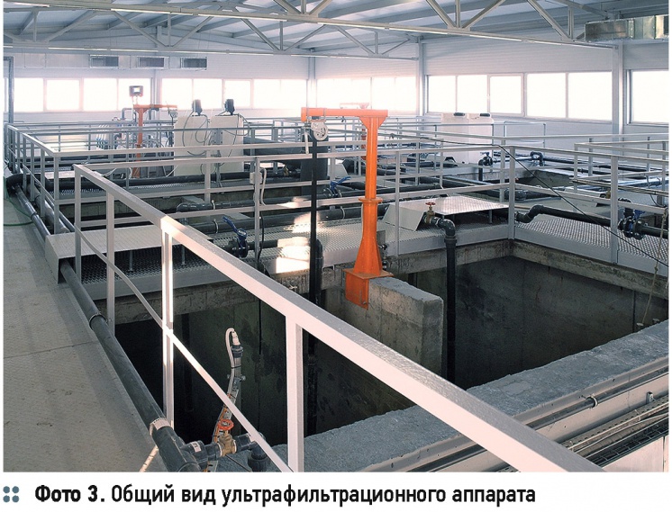

Наиболее яркий пример очистки хозяйственно-бытовых сточных вод и восстановления сточных вод для целей технического водоснабжения — это очистные сооружения бытовых сточных вод для «Торгово-офисного комплекса и гостиницы» ООО «ВегаЛайн» (установка «ЛКОУ-400»), предназначенные для очистки хозяйственно-бытовых сточных вод бизнес-центра «Рига-Лэнд».
Разработка проекта, включая разработку технологии очистки, изготовление установки блочно-модульной поставки, поставку установки, а также монтаж и пусконаладку выполнены силами ЗАО «Акваметосинтез». В соответствии с условиями договора первая очередь строительства (200 м3/сут.) выполнена в 2011-м году, а весь комплекс (400 м3/ сут.) введен в эксплуатацию в 2013-м.
В основе работы очистных сооружений лежит современная технологии очистки сточных вод в мембранном биореакторе (МБР). На объекте выполняется очистка сточных вод до норм сброса в водоем рыбохозяйственного значения и восстановление очищенных сточных вод для целей повторного использования.
Особенностью состава поступающих на очистку сточных вод является несбалансированность биологической составляющей загрязнений. Так, хозяйственно-бытовые сточные воды имеют высокое содержание аммонийного азота (до 100 мг/л и выше) и низкое значение БПК (100 мг/л и ниже). Классические схемы очистки не позволяют очищать воды такого состава до требуемых значений.
На установке «ЛКОУ-400» сточные воды очищаются до норм сброса в водоем рыбохозяйственного значения, что также позволяет использовать восстановленные сточные воды для технических целей: подпитка систем охлаждения и теплоснабжения (в теплый и холодный периоды года), полив территории, водоснабжение санузлов, подпитка оборотных систем очистки автомоек. После обработки на установке «ЛКОУ-400» очищенные сточные воды восстановлены для повторного использования в техническом водоснабжении, что подтверждается результатами лабораторных исследований (протоколами испытаний).
На представляемом объекте восстановленные сточные воды подвергаются дополнительному обеззараживанию гипохлоритом натрия и ультрафиолетовым облучением и направляются в систему технического водоснабжения.

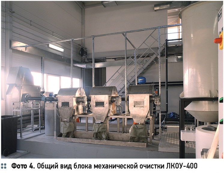

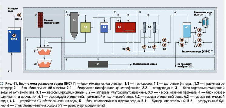

Технологическая схема очистки представлена на рис. 11 и включает шесть блоков (блок механической очистки, блок биологической очистки, блок отделения очищенной воды от активного ила на мембранных ультрафильтрационных аппаратах, блок обеззараживания и доочистки восстановленных сточных вод, блок накопления и выгрузки отбросов, блок обезвоживания избыточного ила). На фото 1-4 представлены общий вид объекта и виды основных блоков данной установки.
Вторая очередь установки введена в эксплуатацию в 2013-м году и обеспечивает расчётную степень очистки, а также повторное использование восстановленных сточных вод в полном объёме, что делает возможным: значительное увеличение гидравлической и биогенной нагрузки на очистные сооружения при дефиците площадей для их размещения; «нулевой» сброс от очистных сооружений за счёт направления всего объёма восстановленных сточных вод на техническое водоснабжение; снижение затрат эксплуатирующей организации на техническое водоснабжение (за счёт исключения затрат на покупку воды для нужд технического водоснабжения).
