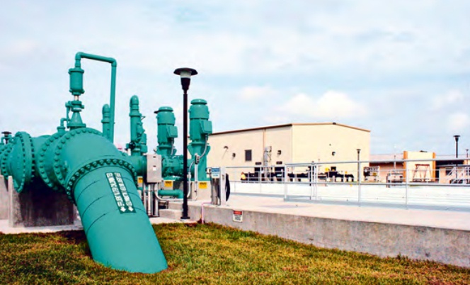

Для очистки поверхностных сточных вод железнодорожной станции предложен комплекс очистных сооружений, в состав которого входят следующие сооружения: аккумулирующий резервуар; очистные сооружения поверхностных стоков; канализационная насосная станция поверхностных стоков для подачи воды из аккумулирующего резервуара на очистные сооружения. Поверхностные сточные воды с территории станции и производственных объектов системой лотков и трубопроводов поступают на канализационную насосную станцию и далее на очистные сооружения.
Средние концентрации основных примесей в поверхностном стоке составляют: взвешенные вещества — 500 мг/л, и нефтепродукты — 50 мг/л. Для усреднения ливневых стоков, поступающих на очистные сооружения, необходима установка аккумулирующего резервуара. Очистные сооружения представляют собой металлический блок емкостей, разделенный внутри перегородками, образующими ламинарный сепаратор, фильтры первой и второй ступени.
Очистные сооружения выполнены в надземном исполнении контейнерного типа с теплоизоляционными стенками и электроподогревом. Коалесцентный сепаратор-разделитель, представляет собой металлическую емкость с конусом внизу, заполненную специальной пластмассовой ламинарной загрузкой. Пластмассовая загрузка образует зону эффективного тонкослойного ламинарного отстаивания и коалесцирования эмульгированных нефтепродуктов.
Всплывающие нефтепродукты собираются нефтесорбирующими плавающими бонами или подушками, изготовленными специально для сорбции нефтепродуктов с поверхности воды. Боны и подушки обладают гидрофобным (водоотталкивающим) эффектом. Материал бонов и подушек — 100 % микроволокнистый полипропилен. Глубокая очистка по взвешенным веществам и нефтепродуктам осуществляется на двухступенчатом блоке фильтров.
В качестве фильтрующих материалов используются: коалесцирующие слои сорбента из полиэтиленовых гранул и синтетический сорбент; Синтетический сорбент изготовлен из микроволокнистого полипропилена, разработан специально для применения в фильтрах для сорбции эмульгированных нефтепродуктов. Сорбенты позволяют удалять до 99 % эмульгированной составляющей нефтепродуктов, а также осуществлять доочистку по взвешенным веществам.
Для удаления песка и части нефтепродуктов предусмотрена установка пескогрязеуловителя. Осадок периодически вывозится на специальном автотранспорте, а нефтепродукты собираются нефтесорбирующими плавающими бонами. Насосная станция разработана с надземной частью и полностью оснащенная оборудованием. Работа насосов автоматизирована в зависимости от уровня воды в приемном резервуаре насосной станции.
Трубопроводная обвязка насоса за счет байпасной линии и арматуры позволяет отрегулировать расчетную подачу стока на установку. Периодически, два-три раза в сезон, с помощью специального транспорта осадок удаляется из конусов отстойников и вывозится на ближайшую станцию для переработки. Регенерация либо замена сорбентной загрузки фильтра осуществляется примерно один раз в сезон. Наполненные нефтепродуктами плавающие боны и подушки отжимаются в изолированную емкость или сжигаются в котельной.
Таким образом, поверхностные стоки после очистки имеют следующие показатели: по взвешенным веществам — 5 мг/л; по нефтепродуктам — 0,05 мг/л, что удовлетворяет требованиям для сброса стоков в водоем рыбохозяйственного значения.
