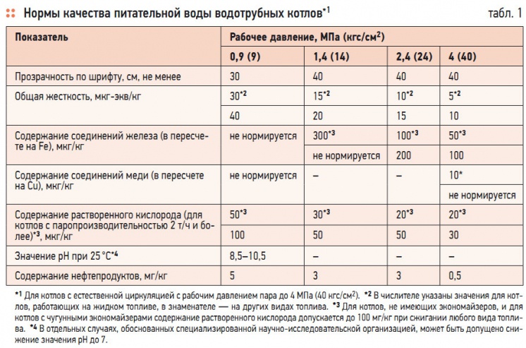

Табл. 1. Нормы качества питательной воды водотрубных котлов

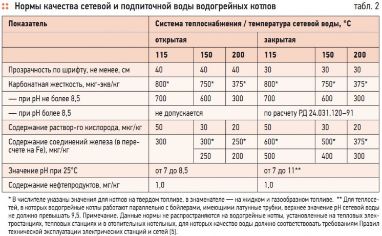

Табл. 2. Нормы качества сетевой и подпиточной воды водогрейных котлов

Также дополнительные требования к теплоносителю могут указываться в Рекомендациях предприятий-производителей котлов, в зависимости от их типа, и отопительных приборов, в зависимости от того, из какого материала они выполнены (стальные, алюминиевые, биметаллические). Так, нормы качества питательной воды для водотрубных котлов с естественной циркуляцией и рабочим давлением пара до 4 МПа (40 кгс/см2) [4] представлены в табл. 1, качества сетевой и подпиточной воды водогрейных котлов — в табл. 2. В автономных котельных [6] допускается не проводить специальную обработку при следующих показателях качества исходной воды:
