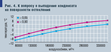

Рис. 4. К вопросу о выпадение конденсата на поверхности остекления

На рис. 3 показано, как изменяется относительная влажность внутреннего воздуха в зависимости от воздухообмена. На рис. 4 показана разность между температурой внутренней поверхности остекления и температурой точки росы при различных воздухообменах и при заданных значениях приведенного сопротивления теплопередаче 0,65 (м2•С )/Вт и 0,9 (м2•С )/Вт.
Если разность между температурой внутренней поверхности и точки росы меньше нуля, то конденсат выпадает, если разность температуры больше нуля, то конденсата на поверхности окна нет. Из графика видно, что конденсат не будет выпадать при воздухообмене больше 240 тыс. м3/ч (для 0,65 (м2•С )/Вт), 180 тыс. м3/ч (для 0,9 (м2•С )/Вт).
