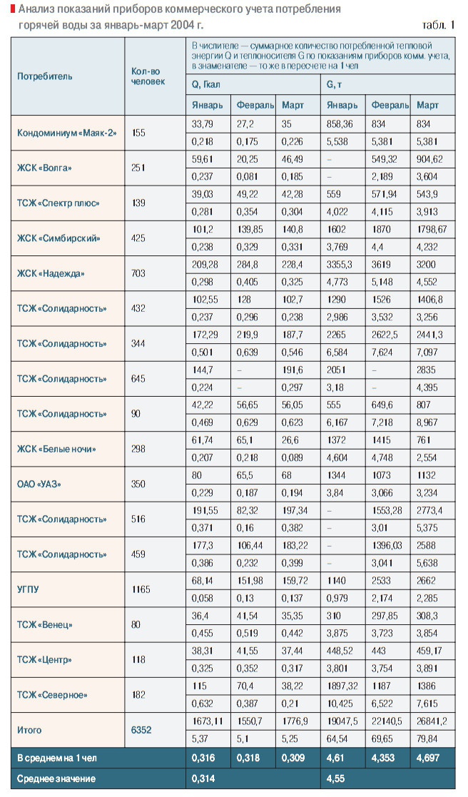

Табл. 1. Анализ показаний приборов коммерческого учета потребления горячей воды за январь-март 2004 г.

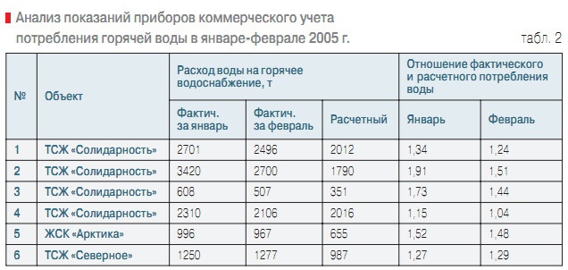

Табл. 2. Анализ показаний приборов коммерческого учета потребления горячей воды в январе-феврале 2005 г.

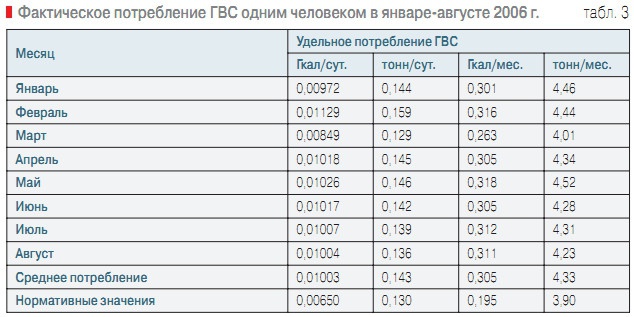

Табл. 3. Фактическое потребление ГВС одним человеком в январе-августе 2006 г.

Жители, установившие у себя в квартирах счетчики, действительно начинают оплачивать меньше и главная причина этого в том, что они начинают экономить воду, следить за исправностью водоразборной арматуры. Мы провели анализ потребления воды на горячее водоснабжение в течение отопительных сезонов 2003–2006 гг. в ряде жилых домов г. Ульяновска.
Снимались показания общедомовых приборов учета горячей воды и показания сравнивались с расчетными значениями. Обследование обнаружило, что население, как правило, потребляет горячей воды в 1,5–2 раза больше нормы. Так, при норме потребления горячей воды на одного человека 3,9 т/мес (130 л/сут) зафиксирован расход воды на горячее водоснабжение на одного человека 4,55 т/мес (152 л/сут), что привело к перерасходу тепловой энергии более чем в 1,5 раза.
В большинстве случаев фактический среднечасовой расход воды на горячее водоснабжение превышает расчетный расход в 1,1–1,5 раза. Результаты обследования приведены в табл. 1 и 2. В табл. 2 приведены показания приборов коммерческого учета ряда объектов г. Ульяновска в январе-феврале 2005 г. и произведен расчет превышения фактического потребления воды на горячее водоснабжение.

Анализ потребления горячей воды за период с января по август 2006 г. в 76 домах, оснащенных общедомовыми приборами учета горячей воды, показал, что в течение всего периода наблюдения фактическое потребление одним человеком превышало нормативное в 1,1–1,5 раза (см. табл. 3). Данные, представленные в табл. 3, приведены в расчете на одного человека. Среднее количество жителей в наблюдаемых домах за анализируемый период составило 19,7 тыс. чел.
