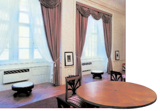

Электроконвектор представляет собой устройство в защитном и декоративном металлическом корпусе, у которого имеются две группы отверстий: внизу, для поступления холодного воздуха, и сверху, для выхода нагретого воздуха. Внутри находится трубчатый нагревательный элемент (ТЭН), заключенный, как правило, в керамику и помещенный в стальную трубку с радиатором. Конвектор надевается на специальную раму, которая четырьмя шурупами крепится к стене. Производители выпускают широкую гамму конвекторов в диапазоне мощностей от 500 до 3000 Вт весом 2,8–9,2 кг.

Разнообразие оборудования для ПСЭО позволяет сделать оптимальный выбор для каждого помещения в зависимости от его функционального назначения. Так, для прихожей, коридоров и лестничных маршей лучше использовать электроконвекторы — наиболее дешевое и просто монтируемое оборудование. Ванную, туалет, сауну, кухню можно оборудовать влагозащищенными конвекторами, теплым полом.
Для спален и детских комнат подойдут потолочные ИК-длинноволновые обогреватели, которые одновременно согреют и пол, и ковры на нем, и постель. В гостиных и столовых лучше всего сочетать конвекторы и ИК-панели. Это позволяет создавать зоны повышенного теплового комфорта. В зимних садах и аналогичных помещениях рекомендуется устанавливать ИК-обогреватели, которые создают естественный для растений микроклимат и экономят электроэнергию.
