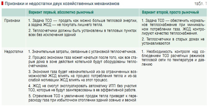

Табл. 1. Признаки и недостатки двух хозяйственных механизмов

Прежде чем начинать борьбу за экономию тепловой энергии в зданиях, следовало бы установить правила этой борьбы и создать хозяйственный механизм, способный работать по этим правилам. Установка теплосчетчиков в старых домах ориентирована на один из таких механизмов, который должен опираться на активное стремление потребителя экономить деньги, взимаемые с него за отопление.
Это мог бы быть хороший рыночный механизм, но, как мы видим, в старых домах он не работает. Возможен и другой хозяйственный механизм, который мог бы опираться на активную деятельность теплоснабжающих организаций, направленную на экономное расходование газа в котельных и снижение затрат на его приобретение при обязательном условии обеспечения заданных параметров теплоносителя в тепловой сети.
Это тоже рыночный механизм, но только сфера рыночных отношений внутри этого механизма должна замыкаться на теплоснабжающей организации (ТСО) и не включать в себя жителей старых домов (ЖСД). Оба этих варианта рассмотрены в табл. 1.Как видим, у второго варианта только один недостаток, связанный с необходимостью общественного и административного контроля за соблюдением необходимых температур и давлений в тепловой сети с тем, чтобы теплоснабжающие организации не увлеклись «экономией», ущемляющей интересы потребителя.
Зато преимуществ у этого варианта гораздо больше. Самое главное преимущество состоит в том, что нет необходимости тратить бюджетные средства на установку в старых домах теплосчетчиков. Вместо этого целесообразно потратить гораздо меньше средств на автоматизацию тепловых пунктов. На первом этапе работы по автоматизации целесообразно сосредоточить на ЦТП, их относительно немного, и затраты будут минимальными.
