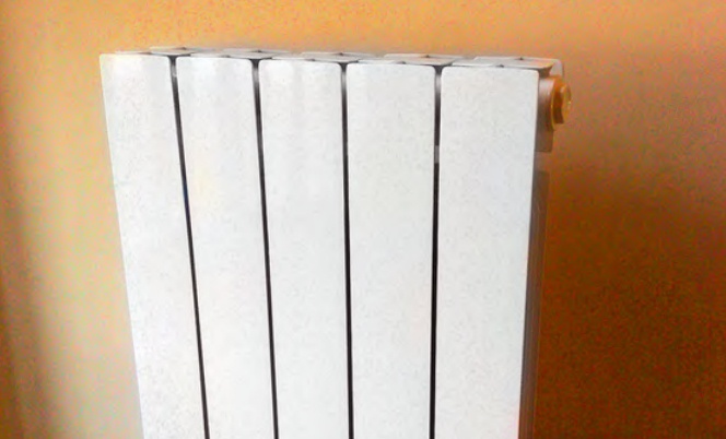

Наряду со снижением тепловых потерь, износа оборудования и повышения эффективности теплофикации, пониженные параметры теплоносителя, в случае установки стеклопакетов, могут сохранить комфортные условия в помещениях. Чем ниже температура теплоносителя, поступающего в отопительный прибор системы отопления, тем больше становится площадь прибора.
По предварительным подсчетам, при понижении температуры теплоносителя до 70 °C, площадь отопительного прибора может увеличиться до двух раз [3], что положительно повлияет на равномерное распределение теплоты внутри помещения и воспрепятствует проникновению холодных потоков наружного воздуха за счет инфильтрации. Также радиатор с пониженной температурой теплоносителя, а значит и с более низкой температурой поверхности, более удобен при эксплуатации.
