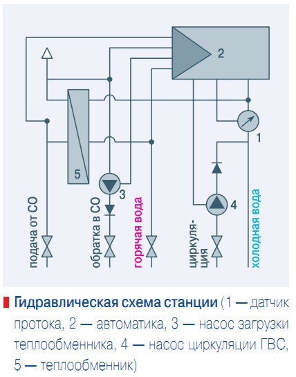

Гидравлическая схема станции

Рабочие параметры станции: класс давления — PN6, температура подающей линии — не более 95°С. Как и любую систему ГВС, станцию LogoFresh необходимо дополнительно обвязать фильтром грубой очистки, расширительной емкостью и группой безопасности. Функционирование станции осуществляется следующим образом. При открытии крана горячей воды через теплообменник начинается ток холодной воды, что регистрируется датчиком протока.
Сигнал поступает на автоматику стации, которая запускает загрузочный насос теплообменника. Автоматика, управляя насосом, поддерживает заданные потребителем температуру и установленный максимальный расход горячей воды. Циркуляция горячей воды по контуру также программируется. Имеется функция съема остаточного тепла с теплообменника. Подключение станции к системе отопления или сети должно осуществляться через гидравлический разделитель для исключения взаимного влияния сетевого и загрузочного насоса теплообменника станции.

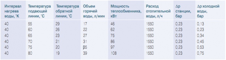

Расчет производительности станции следует проводить на летний период, т.е. температуру подающей линии 70°С. Предохранительной мерой (по европейским нормам), ограничивающей температуру горячей воды на уровне не выше 75°С (или более низкой, например для учреждений здравоохранения или детских садов, школ, домов отдыха) может служить ограничение температуры подающей линии на заданном уровне путем установки подмешивающего насоса перед станцией или термостатических смесителей ГВС после станции.
Также нужно учитывать, что при отсутствии отопительной нагрузки необходимо иметь аккумулированное тепло для покрытия пиковых разборов горячей воды. Дело в том, что в момент пикового водоразбора расход теплоносителя через первичный контур теплообменника станции составляет 1500 л/ч (при температуре подающей линии 95°С), при этом температура обратной линии составляет всего 30–35°С (см. диаграмму).
