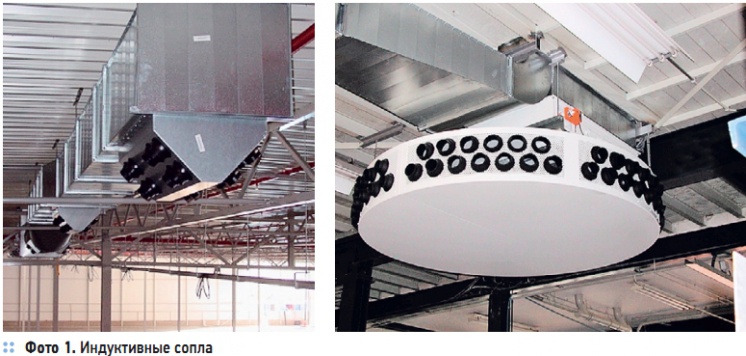

Гораздо экономичнее организовать раздачу воздуха от приточных установок (возду хонагревателей, теплогенераторов) через различные индуктивные жалюзи и распределительные короба с индуктивными соплами, а распределение воздуха по площади и высоте объемного помещения производить с помощью потолочных вентиляторов (так называемых «дестратификаторов») — фото 1. Сделать такие короба с небольшой сетью воздуховодов может любой профессиональный монтажник по вентиляции.
Фото 1. Индуктивные сопла

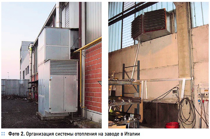

Индуктивные сопла или сопловые воздухораспределители в комплекте производятся различными российскими фирмами. Или, например, вот как сделана система отопления на заводе одного из производителей газовых воздухонагревателей (теплогенераторов) в Италии — у стены производственного корпуса установлено несколько вертикальных напольных теплогенераторов, причем забор воздуха производится через стену снизу, а выброс осуществляется вверху через коллектор с индуктивными жалюзи (фото 2).

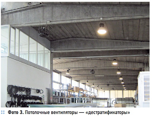

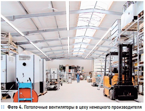

Почти нет воздуховодов вообще! По площади цеха под потолком распределены вентиляторы (фото 3). Если необходимо, при поставке собственных воздухонагревателей подобные индуктивные жалюзи для распределительного коллектора изготовит практически любой производитель. Вот фото 4 из цеха другого немецкого производителя теплогенераторов. Воздуховодов не видно, в отличии от потолочных вентиляторов.
Фото 3. Потолочные вентиляторы — «дестратификаторы»
Потолочные вентиляторы (дестратификаторы) обеспечат равномерность распределения и однородность воздуха (по температуре и влажности) по всему объему помещения гораздо лучше, чем протяженная сеть воздуховодов, то есть они снижают энергозатраты при эксплуатации системы отопления (или же кондиционирования). У каждого производителя потолочных вентиляторов свои методики подбора данных изделий, в зависимости от максимальной высоты размещения и расчетной обслуживаемой зоны для каждого изделия.

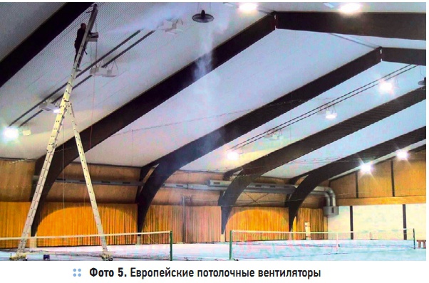

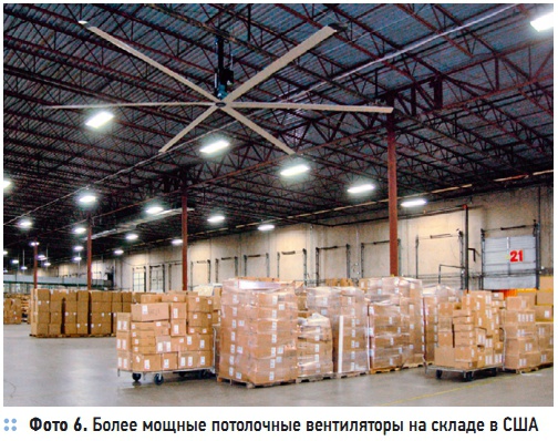

В Европе распространены потолочные вентиляторы с расходом воздуха от 7000 до 14 000 м3/ч. Обычно с высотой монтажа до 16– 18 м, редко можно найти модели с высотой монтажа до 23–26 м (фото 5). В то же время, например, в США, Канаде широко распространены гораздо более мощные потолочные вентиляторы (фото 6). Там и в голову никому не приходит в складских, торговых и т.п. помещениях применять воздуховоды длиной в десятки (и даже сотни) метров, как это часто бывает в России.
Фото 5. Европейские потолочные вентиляторы
Данные изделия могут иметь диаметр лопастей до 7 м, и при электропотреблении менее чем у бытового фена (1,5 кВт) они обеспечивают расход воздуха более 600 тыс. м3/ч. Таким образом, тема раскрыта.
