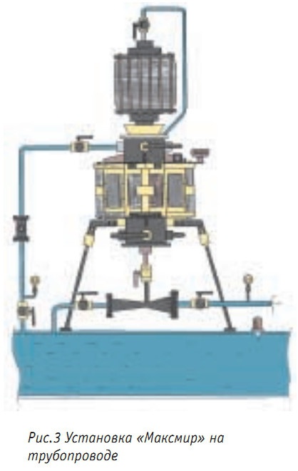

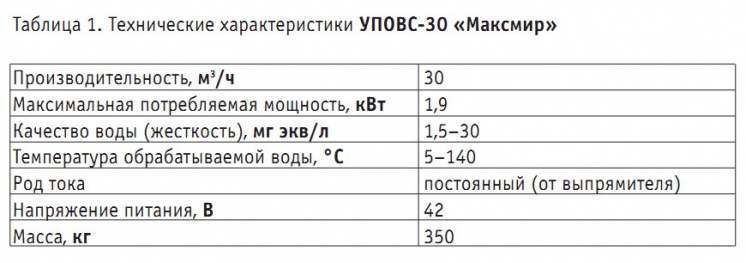

Всем этим требованиям в полной мере отвечает "Установка для противонакипной обработки водных систем" (УПОВС) – четырехкамерный магнитный аппарат на постоянном токе со встроенной камерой деаэрации и генератором электромагнитных колебаний, при использовании которого во многих случаях отпадает необходимость применения дорогостоящих фильтров, химических реагентов, деаэраторного устройства и т.п. (табл. 1).
Наличие четырех рабочих камер (зазоров), по которым проходит вода, позволяет длительно воздействовать на нее регулируемым магнитным полем, в результате чего соли накипеобразователей превращаются в мелкодисперсный шлам, который не откладывается на внутренних поверхностях энергооборудования и трубопроводов. При открытом водозаборе шлам уходит с отбираемой водой, а в закрытых системах осаждается в шламоуловителях.
Далее вода поступает во встроенный в аппарат деаэратор, где, под действием расчетной величины магнитного поля, из нее полностью удаляется О2 и частично СО2, наличием которых обусловлена внутренняя коррозия систем.
На заключительном этапе вода проходит через генератор (активатор) электромагнитных колебаний, воздействие которых закрепляет и усиливает результаты магнитной обработки за счет продления "магнитной памяти", что позволяет программировать обработку значительно большего количества воды (коэффициент разбавления 1:500). Качество обработки может контролироваться кристаллооптическим методом (рекомендуемым СНиП II-34-76 ЗГорячее водоснабжениеИ) уже через 4Р8 часов после включения аппарата, а содержание О2 – химическим методом с метиленовым голубым.

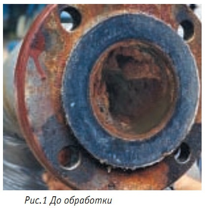

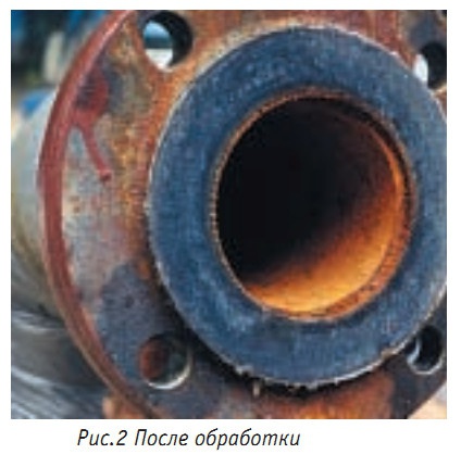

Испытания пилотного варианта аппарата УМО-25, установленного на подающем трубопроводе горячего водоснабжения ЦТП "Моники" (г. Мытищи) в апреле 2002 года, показали уменьшение размеров кристаллов накипи в 8-10 раз (для сравнения: согласно СНиП II-34-76 безнакипная работа аппарата гарантируется при уменьшении кристаллов накипи в 3 раза), а содержание кислорода снизилось с 1,7 до 0,5 мг/л (почти на 70%). Кроме того, менее чем за три месяца (с 24.04.2002 по 14.06.2002) работы агрегата толщина отложений на внутренней поверхности контрольного узла (промежуточный патрубок магнитного фильтра) уменьшилась с 3-5 до 1-1,5 мм, причем отложения карбонатного характера полностью растворились под действием магнитного поля, а оставшийся тонкий слой окислов железа, в виде магнетитовой пленки, служит дополнительной защитой поверхности патрубка от коррозии.

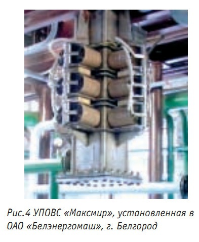

На ОАО "БЕЛЭНЕРГОМАШ" г. Белгород магнитный аппарат был установлен в декабре 2002 г. Изучение проб воды под микроскопом уже через месяц показало, что размеры кристаллов солей накипи уменьшились в 3-5 раз, что свидетельствует о высокой степени безнакипной работы аппарата.
