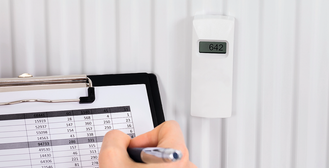

2. В случае, когда МКД оснащён вертикальной разводкой системы теплоснабжения, установка ТС на квартиру становится невозможной. Для такой системы придуман иной способ измерения, который заключается в измерении ТЭ, которую ОП (радиатор отопления) непосредственно излучил/отдал в квартиру. Для этого используются приборы, которые принято называть «распределители тепла» (их ещё называют «вычислителями» или «измерителями тепла»). Такой прибор устанавливается непосредственно на ОП и вычисляет условное количество ТЭ (условное, потому что в момент производства распределителя неизвестны характеристики ОП, на который он будет установлен, а количество ТЭ зависит от мощности/размеров ОП).
Распределитель измеряет условное количество тепловой энергии, отданной ОП в окружающую среду (комнату, помещение квартиры), по формуле (упрощённо):
Q = (Т1 — Т2)NWK [у.е.],
где Т1 — температура поверхности отопительного прибора; Т2 — температура воздуха в комнате с ОП; N — степенная зависимость отданной энергии от разности температур (≈ 1,3); W — мощность ОП; К — коэффициент типа ОП.
Эта формула описывает количество тепловой энергии, излучённой отопительным прибором в квартиру. Обратите внимание, что для определения ТЭ, измеренной распределителем, в единицах СИ необходимо знать мощность и коэффициент типа ОП.
Распределители (измерители тепла) имеют погрешность в основном диапазоне ±(3–5)% и производятся в соответствии с требованиями EN 834.
По большому счёту, эти два способа измерения тепловой энергии тождественны, и при идеальных условиях результаты измерений теплосчётчика и распределителя совпадут, но… тепловая энергия излучается в квартиру не только отопительными приборами (радиаторными батареями), но ещё и подводящими трубопроводами (трубопроводами и стояками).
Иными словами, при наличии классического теплосчётчика тепловая энергия, излучаемая подводящими трубопроводами, будет измерена и учтена, а при использовании распределителей будет измерена только ТЭ, излучённая отопительным прибором.
