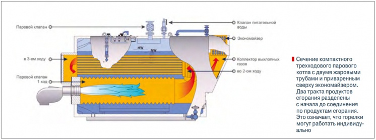

Сечение компактного  трехходового парового  котла с двумя жаровыми  трубами и приваренным  сверху экономайзером.  Два тракта продуктов  сгорания разделены  с начала до соединения  по продуктам сгорания.  Это означает, что горелки  могут работать индивидуально
Принцип конструкции, заложенный в первоначальный патент ZFR, сохранился до настоящего времени. Но детали котла неизбежно подвергались дальнейшей модернизации в соответствии с требованиями прогресса, с появлением и увеличением разнообразия используемых систем.

В котлах с двумя жаровыми трубами с горелками, работающими параллельно, общая задняя поворотная камера не подтвердила свою эффективность, даже если она выполнена как водотрубная камера с байпасом. Поскольку продукты сгорания из жаровой трубы смешиваются в камере, оптимального регулирования горелки достигнуть трудно.
С другой стороны, рабочие частоты двух горелок могут наложиться в противофазе и привести к усложнению регулирования горелки, вызвать шум и разрушающие материал вибрации. Все эти недостатки перестают существовать в случае использования котлов с двумя жаровыми трубами, в которых каналы продуктов сгорания разделены вплоть до камеры уходящих газов.
4. Котлы с двумя жаровыми трубами с неограниченной индивидуальной работой горелок
Котлы с двумя жаровыми трубами, которые должны быть подготовлены для работы только с одной горелкой, требуют отдельных каналов продуктов сгорания вплоть до камеры уходящих газов, при давлении продуктов сгорания на выходе из котла не более 0 мбар. Однако этого недостаточно. С самого начала конструктивными решениями необходимо нейтрализовать напряжения, возникающие в котле вследствие неравномерного термического расширения. Это реализуется благодаря:
  • большим расстояниям между двумя жаровыми трубами, а также между жаровыми трубами и обшивкой котла;
  • жестким соединением между двумя жаровыми трубами, а также задним днищем котла;
  • жестко встроенным поворотным камерам продуктов сгорания.
Днище котла и жаровые трубы, днище котла и поворотная камера продуктов сгорания должны быть неподвижно фиксированы относительно друг друга. Когда жаровые трубы и поворотная камера продуктов сгорания охватываются задним днищем котла и привариваются по кругу, прочность заметно повышается. Термические расширения в этом случае нейтрализуются передним днищем котла, которое выполняется более динамичным.

Даже расчеты эксплуатационных затрат показывают, что котлы большой мощности с двумя жаровыми трубами должны всегда укомплектовываться экономайзерами, в идеале смонтированными сверху на котле в задней его части. Котлы с двумя жаровыми трубами, которые подчас работают только с одной горелкой, должны иметь раздельные каналы продуктов сгорания в экономайзере.
Свободный выход продуктов сгорания с давлением не более 0 мбар за экономайзером является нормой, но следует принимать во внимание возможное дополнительное сопротивление при установке шумоглушителей на выхлопе. Здесь, в отдельных случаях, необходимо определить сопротивление дополнительных элементов на стороне продуктов сгорания, и это сопротивление необходимо скомпенсировать давлением дутьевого вентилятора горелки или тягой дымовой трубы. Существуют два варианта раздельной циркуляции продуктов сгорания:
  1. общий экономайзер для первой и второй горелки;
  2. единый корпус экономайзера с центральной перегородкой по продуктам сгорания и единым трубным пучком для обеих горелок.
Второй вариант выполняется легко. Экономайзер, рассчитанный как поверхность теплообмена двух горелок, хорошо воспринимает тепло даже в случае применения горелки с индивидуальным регулированием. При этом вода в экономайзере нагревается непрерывно, а раз нет ступенчатого нагрева, нет и паровых ударов.
